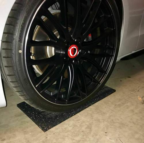

mein A4 Cabrio hab ich jedes Jahr auf extra Standräder gestellt um Standplatten bei den 19" vorzubeugen. Bei dem schweren V6 Diesel wars kein Problem.
Jetzt mit dem schwereren S5 Cabrio habe ich festgestellt das die Traglast der 205/55 R16 91V Reifen bei zusammen 1230kg liegt. Die Achslast vom S5 bei 1230/1240, somit hinten um 10kg überschritten.
Jetzt frage ich mich wie relevant sind die 10kg drüber. Das Auto wird 5Monate nicht bewegt. Besteht die Gefahr das durch das höhere Traggewicht was auf die Reifen drückt Luft entweicht o.ä.?
Oder macht das nicht aus da der Reifen ja nicht bewegt wird?
Reifendruck wäre um die 2,8-2,9bar
Danke schonmal für Meinungen

Das sind die maximalen Lasten für deinen S5, wahrscheinlich voll beladen mit Anhänger dran. Der wird jetzt wohl kaum 2470kg wiegen .
Würde das Cab auf max 1900 Kilo schätzen was bei 50/50 (wahrscheinlich vorne was mehr) 950 kg pro Achse machen würde.
Da ist soviel Sicherheit drin du könntest mit den Reifen wahrscheinlich auch Vollzeit durch die Gegend fahren und das würde nichts ausmachen.
Ist natürlich nicht erlaubt, und nicht zu empfehlen, nur als Orientierung.

Moin, wegen 10 kg Kopfzerbrechen..?
Fragen, die die Welt bewegen. Doch nicht wirklich ernst gemeint, oder?
Der Wagen steht doch und die Reifen werden wegen 10kg mehr weder platzen, noch die Felgen brechen.

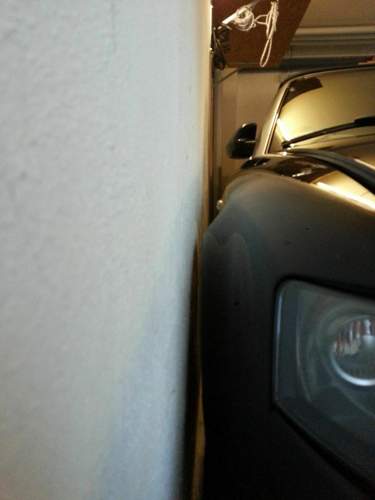

jbrun52 / Hoenni07 Ich versteh die Kritik keine Frage, aber wenn ich das Auto so nah an der Wand stehn habe (unten das Bild vom alten Cabrio) dann will ich einfach sicher gehn das nicht zufällig einer der beiden Reifen an der Wand nachgibt/Luft verliert weil dann liegt die ganze Seite an der Wand an....und dann hätt ich Riesenproblem. 2to Auto seitlich nach links ziehn...ne is klar. Trotzdem danke
(Auto wird so extrem an die Wand geparkt weil es eine 50er Jahre Doppelgerage ist, zwei Käfer passen locker rein aber nicht zwei heutige große Autos zum tägl. reinrausfahren. Daher Cabrio an die Wand damit ich mit meinem Winterpolo noch genug Platz hab ebenfalls drin parken zu können)

Junge, wie hast du denn das Auto so nah zur Wand gefahren ...
Hast du Rollbretter unter den Rädern ???
Nö.... Aussteigen, gucken, rangieren und das mehrmals
Zumal es eher ein seitliches einparken ist, da dort wo die Kamera war ein 30cm Vorsprung ist, also die Einfahrt ist schmäler als Garage selber.
Warum hast du das Auto so weit drüben ? Steht da noch ein Mopped ?
Siehe oben "(Auto wird so extrem an die Wand geparkt weil es eine 50er Jahre Doppelgerage ist, zwei Käfer passen locker rein aber nicht zwei heutige große Autos zum tägl. reinrausfahren. Daher Cabrio an die Wand damit ich mit meinem Winterpolo noch genug Platz hab ebenfalls drin parken zu können)"
Bild ist von vor 5 Jahren als ich noch den uralt-Polo hatte. Der neue ist bisl grösser. Aber so ungefähr passts.
Und Audi steht auch da noch weiter von der Wand weg.
Gewusst wie :-)
Jedenfalls für damalige Verhältnisse eine große Garage.
Meine ist von 1930.
Einzelgarage im Haus.
5 Meter lang, 3,5 Meter Breit. Aber zwei Autos gehen nicht rein
Ich habe bei meinem Vorgänger Cabrio in den letzten 5 Jahren zum Überwintern den Luftdruck um ca. 0,5 Bar erhöht und ihn dann für 4-5 Monate weggestellt. Immer ohne Probleme für die 40er Reifen. Bei dem nun aktuellen S5 Cabrio habe ich den Luftdruck auf 3,5 erhöht und ihn auf Waschmaschinenunterlagen aus dem Baumarkt gefahren. Ich weiß, über Sinn oder Unsinn dieser Maßnahme kann man trefflich diskutieren, aber bei einer Investition von 25 € ist mir das egal.
Meiner wird auch im Winter schon mal bei schönem Wetter bewegt. Er steht auch schon mal zwischen 6-8 Wochen nur mit auf Autobahn-Luftdruck aufgepumpten Reifen. Es bilden sich definitiv Standplatten die sich aber nach 5 - 10 Km wieder "rausfahren". Wenn ich ihn für 4-5 Monate ganz Überwintern würde, dann würde ich ihn auch auf Gummimatten bzw. Reifenschoner stellen oder ihn sogar hochbocken.
