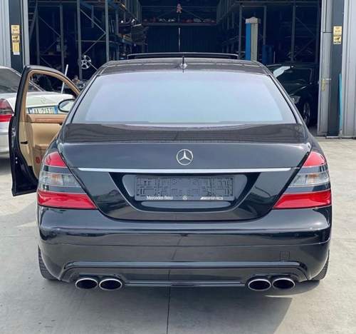

Hi, ich habe einen S500 der Baureihe w221.
Das Auto ist eine 10/10 aber ich finde der v8 ist mir noch etwas zu leise, deshalb kam mir die Idee den AMG Auspuff aus dem S63 AMG nach zurüsten. Nicht unbedingt die Komplette Anlage sondern nur die Endtöpfe oder bis Mittelschalldämpfer.
Jetzt stellt sich für mich die Frage, ob es irgendwelche Probleme gibt mit dem TÜV oder der Polizei, oder ob der Auspuff da es ein Originalteil ist einfach "Plug and Play" eingebaut werden kann ohne ein großes Theater mit Einzelabnahme usw.
Ich habe mich aber auch mal bei den Endtöpfen der Marke Ulter umgesehen, welche einen schönen, dezenten Klang haben.
Falls sich jemand damit auskennt oder selber einen 500er mit AMG Auspuff fährt, würde ich mich über eine Antwort freuen.

Theoretisch muss die Anlage passen.
Eintragen Offiziell ehe nicht, wird sehr lauter als in deinem F.-Schein steht und das meiner wissen macht kein TÜV mit.
Viel spaß.
Nur die ESD‘s sind Eintragungsfähig da die im DB Bereich (+3/4) liegen. Mit MSD wird es schwierig so habe ich raus recherchiert.
Lg
Eintragungsfrei wäre es, wenn MB genau diese Kombination als SA für Dein Modell angeboten hätte ..... haben sie wohl nicht.
Zum Thema laut ..... ein original AMG ist überhaupt nicht laut, eher die Zubehörteile von Eisenmann+Co.
Aber es sollte zu der Teilenummer von AMG eine Freigabeliste geben (bevor Du Geld versenkst), eventuell auch mit weiteren Einschränkungen oder *in Verbindung mit ...* Angaben.

Mit den Ulter Töpfen macht man nichts verkehrt. Klingen geil und sind legal, haben ne E-Nummer und müssen nicht eingetragen werden.
Ich habe meine jetzt über ein Jahr verbaut und kann mich über nichts beklagen. Die Qualität ist gut. Ich war im November bei der HU und sie wurden nicht genauer betrachet. Was mich wunderte, weil sie beim abtouren nach der Abgasmessung kurz vor Erreichen der Leerlaufdrehzahl so laut wurden das ich dachte die Halle stürzt ein. Da dachte ich wirklich jetzt wird mir die Plakette verweigert oder die Karre gleich stillgelegt. Aber alles gut.

Ich habe die Brabus Endtöpfe verbaut und bin mehr als zufrieden damit.
Komme aus dem Münsterland wenn du probehören willst
Musstest du die eintragen lassen ? Kannst mir evtl mal ein Video schicken ? Per PN
Bin aus Hessen
VG
Die Brabusanlage welche ich verbaut habe hat eine E Genehmigung und ist damit eintragunsfrei.
