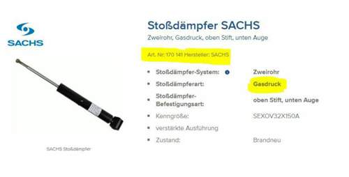

Es sind jetzt die SACHS eingebaut, die bei kfzteile24 vorgeschlagen werden: Art.Nr. 170 141
Er ist jedoch genauso hart wie vor dem Tausch. Mein AEL Avant ist da um Längen schöner und komfortabler zu fahren.

Sachs Art.Nr. 170 141 = Gasdruckdämpfer
Sachs

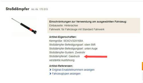

Und im AEL habe ich Art.-Nr. 170 819 und er fährt wie eh und je.
Ist auch ein Gasdruckdämpfer.
Gasdruck-sachs-ael

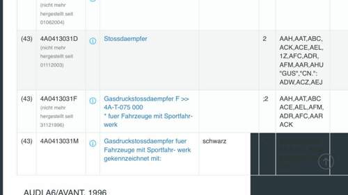

Das normale Fahwerk beim AEL ist Öl. Die mit Sportfahrwerk haben Gas.
Dämpfer
