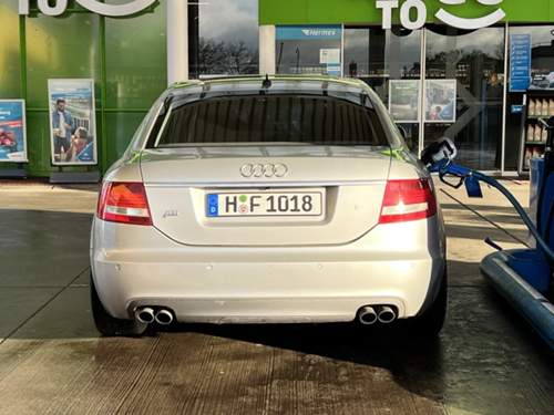

Schau mal bei mir ist Sie drauf. Kannst gerne vorbei kommen und es dir anhören. Am WE bin ich im Kreis Siegen unterwegs.
Hast du mir vielleicht ein paar Bilder?
Von welchem RS6 passt sie?
Hat man was abändern müssen dass sie unter deinen 3.0 tfsi passt?
Was hast bezahlt?
Wie schaut es mit dem TÜV aus?
Ich habe mittlerweile auch die vom RS6 4F dran an meinem 3.0TFSI. Man benötigt eigentlich nur Rohrverbinder von 50mm auf 65mm.
