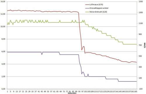

Ich habe einen Audi S6, welcher manchmal im kalten Zustand schlecht anspringt und dann recht unruhig läuft. Das Anspringen vom Motor kann bis 3 Sekunden dauern. Es kam auch schon vor, dass sich der Motor, na wie soll ich sagen, beim anspringen verschluckt hat, so hörte es sich jedenfalls an, wie so ein Aussetzter. Sobald die Umdrehung von ca. 1100 auf 600U/min nach ca. 1 Minute runter ging, läuft er nicht mehr unruhig und wenn man ihn dann ausmacht und wieder anmacht, springt er sofort an und es ruckelt gar nichts.

Geb mal, wenn er warm ist in N-Stellung Gas und halte so 1000-1300UPM.
Sind Aussetzer bzw. ein Stottern bemerkbar?

@quakex: Das beruhigt mich zumindest ein wenig, das anscheinend nicht nur meiner etwas unruhig läuft. Bei N-Stellung und 1000-1300 UPM gibt es keine Aussetzer oder Ruckler.
@Bassmann1968: Soundfile habe ich gemacht. Kurze Erklärung dazu: Heute sprang er sehr schlecht an, hat sich auch sozusagen "verschluckt" wie man hört. Ab Zeit 0:24 habe ich einen Gang eingelegt, und ab da ruckelt er, zumindest fühlt man es. Ab 0:43 kommt der Zeitungsträger, also nicht wundern. Ab 1:04 bzw 1:14 hört man ein schwanken. Ein paar Sekunden nach Ende der Aufnahme, pendelte sich das Standgas auf 600 UPM ein und alles läuft ruhig. Den Audi habe ich seit knapp 4 Monaten.

Nach dem Kaltstart direkt hat der Motor Umdrehungen von >900 UPM..
In diesem Bereich ist der lange Ansaugweg der Ansaugbrücke durch die Klappen aktiv.. Diese flattern leicht da schwaches Material und Lagerspiel.. Dies könnte auch für diesen unruhigen Lauf verantwortlich sein.... Ich werde es wissen, wenn ich meine Brücke getauscht habe in der nächsten Zeit..
Und noch was..
Checkt bitte, ob eure Ansaugbrücken richtig angeschraubt sind.. Meine Schrauben der Ansaugbrücke konnte ich mit bloßer Hand lösen... Das waren nie und nimmer 9Nm Anzugsdrehmoment... Oder die haben vergessen nochmal nachzuzuehen beim :) Da kann eine Menge Falschluft gezogen werden....
