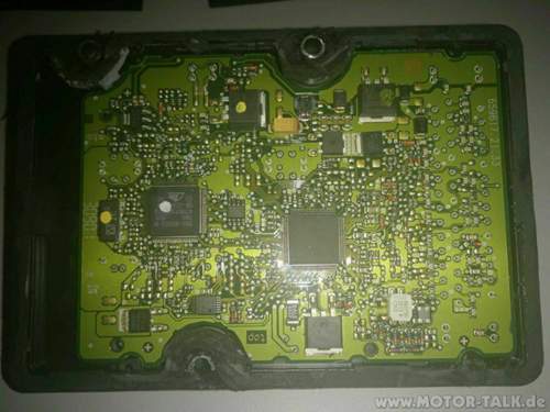

Bei meinem Volvo wurde vom Vorbesitzer das ABS Steuergerät bereits durch ein anderes (gleiche Teilenummer ersetzt). Allerdings wurde das gebrauchte STG wohl nicht vom Spenderfahrzeug abgemeldet.
Stellt das irgendein Problem dar oder muss ich nur noch nach Volvo fahren und das STG neu bespielen lassen?
Das original STG ist auch noch vorhanden und das ABS funktionierte bei 2 Tests ohne Probleme.
Original STG nachlöten hatte ich auch schon drangedacht. Aber...
...a) sah es so aus, als wenn es schonmal geöffnet wurde
und
...b) sieht es anders aus als die ganzen STGs in den Löt-Anleitungen und ich kann keine gebrochenen Lötstellen finden.

Themenstarteram 30. Januar 2014 um 8:41
Ob mein Austauschgerät vom Teilehändler abgemeldet wurde weiß ich nicht hundertprozentig.
Tendieren tu ich aber eher zu nein, denn dies Austauschgerät musste ja auch nicht explizit
bei meinem S60 angemeldet werden, sondern nur kalibriert werden, sprich das DSTC musste
eingestellt werden. Wie bereits geschrieben denke ich aber, dass es einfach beim S80-Spender
anders eingestellt war und deshalb die Warnlampe ansprang.
