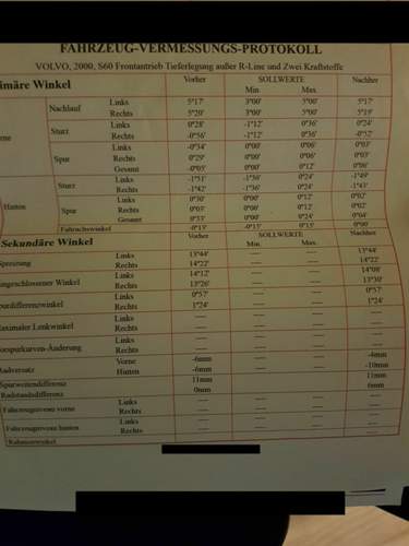

ich habe Probleme mit meinem S60 T5 bj2001 seit dem ich das Fahrwerk erneuert habe. Dieser zieht nun bei geradem Lenkrad leicht nach links, sprich man muss immer etwas nach rechts korrigieren... beim Bremsen merkt man richtig, wie das Lenkrad nach links möchte und man muss etwas gegenhalten.
Verbaut/Erneuert wurden Stabis, Querlenker, Domlager, Spurstangenköpfe, Traggelenke, diverse Schrauben und Dämpfer von Koni (gelb) mit H&R Federn.....
Der gute war zwei mal beim Vermessen in der freien, habe auch die Protokolle bekommen. Zieht allerdings weiterhin nach links, war danach direkt bei Volvo in der Werkstatt vorstellig mit den besagten Protokollen. Probefahrt wurde mit mir zusammen durchgeführt und es wurde mir bescheinigt, Wagen zieht leicht nach links. Nunja, Protokolle hergezeigt....diese wurden als gut eingestellt befunden. Laut seiner Aussage, würde eine weitere Vermessung bei Volvo wahrscheinlich nichts bringen, sprich er hat mir davon abgeraten...könne es aber natürlich trotzdem machen lassen. Er glaubt es liegt an was anderem, da die Werte auf den Protokollen passen. Also habe ich die Vermessung nicht durchführen lassen und mich auf die suche gemacht, was es den sein könnte.
kleine Anmerkung: Habe den Reifendruck natürlich kontrolliert vor der Vermessungen.
Das Protokoll werde ich hier anhängen, vielleicht ist ja doch etwas auffällig.

Das ist nicht korrekt. Sturz ist sehr wohl einstellbar. Bei der Dämpferverschraubung am Achsschenkel ist eine Bohrung ein "Langloch" wo der Dämpfer justiert werden kann. Deswegen soll man ja auch den Abstand messen vor dem Dämpferwechsel. Und wenn er das nicht wahrhaben will, dann soll er sich mal etwas mit Vida befassen und mal nachlesen.
Die Range ist geringfügig aber doch merkbar was einstellbar ist.
Bei deinem Protokoll ist der Sturz aber schon deutlich voneinander entfernt was ich daraus lese.....

Dein Sturz Rechts ist tüchtig daneben. Der Nachlauf ist auch außerhalb der Toleranzen.
Nachlauf lässt sich oben an der Domlagerverschraubung korrigieren.
An der unteren Achsschenkelveraschraubung wird der Sturz korrigiert. Wenn das nicht langen sollte gibt es bei Skandix eine Excenterverstellung zum Nachrüsten.
Hinterachse ist an den unteren Querlenker innen ebenfalls mit Excenter ausgestattet. Da will aber keiner so richtig ran.
Bei dem relativ großen Achsversatz von 11mm sollte eine Fachwerkstatt dies eigentlich mit dem Sturz vorn und dem Nachlauf ausgleichen können, zumindest dass der Wagen immer gerade zieht.

So der Wagen ist nun endlich bei Volvo, habe gerade einen Anruf erhalten. Die behaupten steif und fest, dass der Sturz nicht einzustellen ist, lediglich die Spur. Habe sie aufgefordert nochmal in Vida nachzuschauen. Dort soll stehen, dass der Sturz nicht einzustellen wäre erzählten sie mir........ Laut euren Aussagen soll das ja gehen..... ich weiß echt nicht mehr weiter....... habe gesagt die sollen das gefälligst ausprobieren. Naja glaube nicht wirklich dran, dass die das auch machen
Wieder 150 euro verbrannt..... so ein S*****
