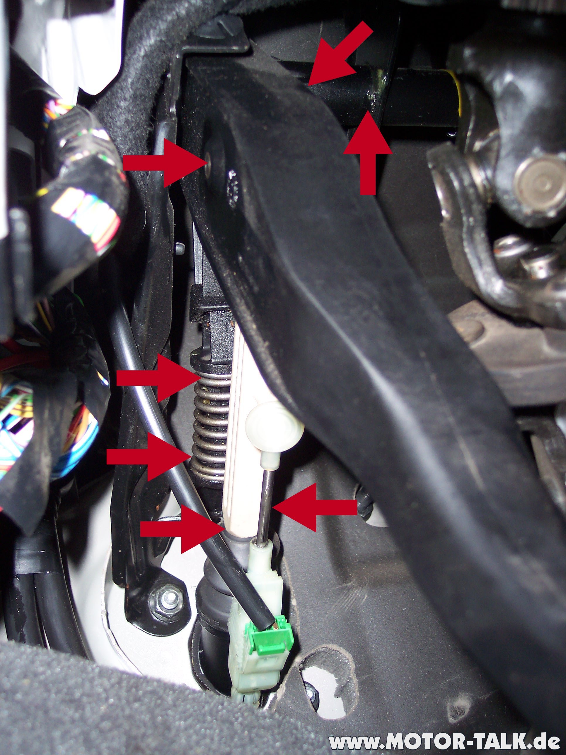

Hallo Leute,
bei meinem S60 BJ03 (oder 04) hat der Tempomat seit einer Weile (6 - 7 Monate) keine Lust mehr.
Anfangs ist er einfach manchmal aus gegangen oder danach aus geblieben, mittlerweile geht er nicht mehr an.
Der Motorraum hat in der Schalldämmung einen ziemlichen Maderschaden, an den Kabeln sind bisher aber zumindest keine Defekte erkennbar (und sonst spinnt die Elektrik auch nicht).
Mangels VIDA kann ich leider keinen Fehler Code auslesen und wollte mir jetzt auf Verdacht (billig) gebrauchte Sensoren für Kupplung und Bremse besorgen.
Dazu meine Frage:
Kommen als Spenderfahrzeuge S60, S80, V70 II, XC 70 und XC 90 in Betracht?
Und: Die Sensoren sind nur verbaut, wenn der Wagen auch einen Tempomat hat?
Oder hat z.B. jeder Volvo einen Bremspedalsensor fürs DSTC?

Der Kupplungssensor ist lediglich ein Linear-Potentiometer mit zwei Schleifbahnen. Grundsätzlich solide aufgebaut aber dennoch sehr anfällig. Ich habe damit auch schon einige Erfahrung beim V70 II gesammelt, die ich hier mal einbringen möchte - immerhin habe ich auch einige Male von der Erfahrung anderer hier profitiert... Danke dafür?
Den Kupplungssensor misst man am besten im eingebauten Zustand, da er da schon ein wenig zusammengedrückt ist. Einfach Stecker abziehen und mit Ohmmeter messen. Sollte sein: 1400-2400 Ohm. Ist er schon etwas verschlissen STEIGT der Wert. Ist der Wert zu hoch, funktioniert der Tempomat nicht mehr. Ist er ganz ausgefallen, gibt es eine Fehlermeldung im OBD/VIDA.
Einfacher Test: Kupplungspedal (bei Zündung an) stückchenweise immer weiter drücken und "Cruise"- Taste drücken. Geht die Anzeige irgendwann an, ist der Widerstand des Sensors zu hoch.
Einfache Abhilfe: Sensor vorsichtig öffnen und Widerstand parallel zu den Steckerkontakten innen so anlöten, dass man das Gehäuse nachher wieder zu bekommt. Welcher Widerstand: Berechnung ist ganz einfach: Gemessener Widerstand wie oben beschrieben mit 1900 Ohm multiplizieren und durch die Differenz der beiden teilen. Beispiel: Gemessener Widerstand 3900 Ohm ergibt (3900*1900)/(3900-1900) Ohm = 3705 Ohm. Der Widerstand, der parallel zu löten ist, sollte nahe an 3705 Ohm liegen. Ich habe in diesem Fall 3900 Ohm (Normserie) eingelötet - hat einwandfrei funktioniert.
Das hat bei mir ziemlich lange funktioniert und ich habe nach weiterem Verschleiß auch schon noch ein weiteres Mal nachgebessert. Bei fast 70€ für den Sensor im Vergleich zu wenigen Cent für einen Widerstand lohnt sich das ganz gut!

Kurzes Feedback, VIDA meint ECM-930C.
Das ist, wie vermutet, der Kupplungssensor.
Gibt es den nur in Verbindung mit einem Tempomaten, oder kann ich dem aus jedem S60, S80, V70II und XC90 bekommen?

Den Kupplungssensor hat AFAIK jedes Auto. Der ist auch bei sehr vielen Modellen gleich. Die Teilenummer ist 9472979.

Hi, noch eben zu dem Thema: Der Kupplungssensor ist getauscht und die Fehler sind per VIDA gelöscht.
Bin bisher vielleicht 100km Gefahren, aber da war zumindest mal Ruhe.
So wie der Sensor aussieht, wundert mich aber, was da kaputt gehen kann. Ist ja eigentlich sehr primitiv aufgebaut...
Da der Fehler laut VIDA aber schon seit einigen Hundert Zyklen auftritt, scheint's wohl das gewesen zu sein.
