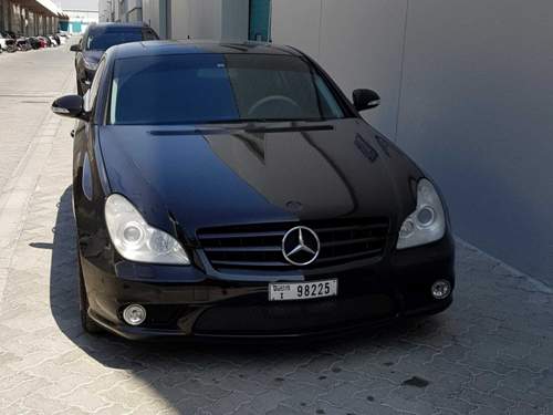

Moin,
hatte Sohnemann auch an seinem CLS 63, wurde dann mit Hilfe von Tasos (Gulf Performance) behoben; der Typ hat echt Ahnung.
LG Werner :cool:
