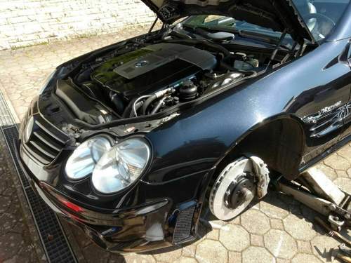

Eine kurze frage, passen 360mm Bremsscheiben z.B von S500 W221 auf den S63 W221?

Nein, aber die vom S65.
ich glaube die vom 500er haben 350 bzw 360 beim Mopf
und s63 sind die wohl bei 390 ca und um ein vielfaches teurer

Soweit ich weiß gibt es keine anderen, als die originalen - es sei denn man fängt das lebensgefährliche Basteln an, oder rüstet mit einmal sehr viel Geld und Sonderabnahme auf eine ganz andere Bremsanlage um.

Das Problem wird sein, dass die Bremsen nicht nur aus den Bremsscheiben bestehen.
Weitere Bauteile sind die Bremssättel mit den Kolben und die Bremssbeläge. Diese Bauteile sind entsprechend der Größe der Bremsscheiben konstruiert und technologisch abgestimmt. Kleinere Bremsscheiben bekommt man zwar vom Radius her drauf, aber dann liegen die Kräfte der Bremskolben, die mittig auf die Bremsbeläge drücken nicht mehr auf die Mitte der Bremsscheibenfläche. Die Beläge sind so konstruiert, dass sie mit der ganzen Fläche auf der Bremsscheibe aufliegen. Wenn nun die Bremsscheibe erheblich kleiner dimensioniert ist, bleibt eine gewisse Fläche der Bremsbeläge ohne Abrieb. Dafür hab ich mal eine Skizze gemacht.
Genau genommen hat man von 390mm auf 360mm Bremsscheiben eine Differenz von 30mm im Durchmesser. Das sind 15mm!!! im Radius. Die Beläge stehen somit ca. 13 mm über! Das geht nicht gut. Dann könnten sie kippeln, oder im schlimmsten Fall sogar in der Symmetrie zusammentreffen. Die Beläge treffen dann aufeinander weil sie nie abgerieben werden, pressen sich vom Druck der Kolben fester und fester aber übertragen keine Kraft mehr auf die Bremsscheiben für die dort notwendige Reibung. Im Extremfall versagt die Bremse.
Es existieren bei Bremsscheiben bestimmt auch eine Art "Einpresstiefe" wie es sie bei Felgen gibt. Diese Maße passen bestimmt auch nicht.
Die kleinen Scheiben passen nicht auf der Bremsanlage!
Alternative, wenn die Mindesdicke der Scheiben noch nicht erreicht ist, diese beidseits einmal abdrehen. Einige Werkstätten haben dafür eine Maschine, da muss man die Scheiben noch nicht mal ausbauen sondern das wird am Fahrzeug gemacht. Hierfür sollte man aber absoluter Fachmann sein. Ob es bei den Bremsscheiben zulässig ist weiß ich ebenso nicht.
Die andere Alternative äußere ich nicht, weil sie illegal wäre. Dann muss man den Motor ebenso umbauen auf den 500er.
