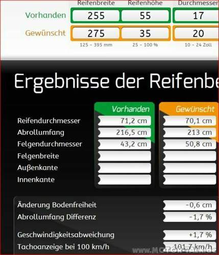

Bei der km/h Messung kommt es extrem auf die Radkombination/breite drauf an. 20 Zoll zeigt die Geschwindigkeit doch schon ziemlich genau an. Des wegen passts bei dir auch so gut @Happy. Ist bei mir ähnlich.
Das könnte passen,ich habe nur 17 Zoll,aber eigentlich sollte das doch egal sein,weil doch der komplette Umfang doch gleich bleiben sollte,oder?
Genau, der Umfang zählt und nicht die Zollgröße!
