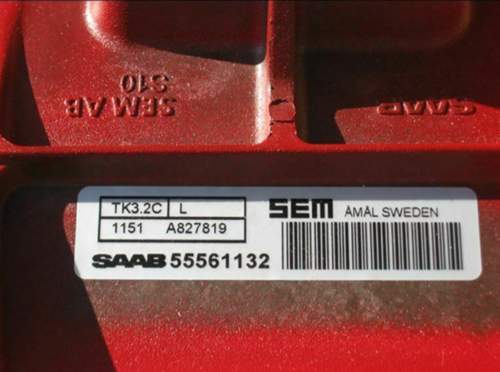

Hallöle..
Originale Zündkassetten T7 (schwarz) wurden von der Firma SEM in Schweden hergestellt. Skanimport in Wuppertal kann die meines Wissens liefern, ich zumindest habe vor einem Jahr dort eine erstanden.
Gruß aus dem Sauerland

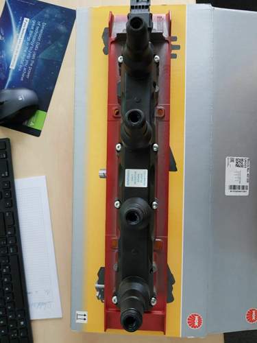

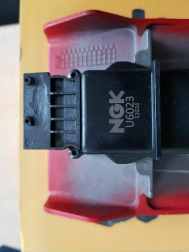

Nur noch mal zur Info.
Das hier ist ein Bild von einer NGK Zündkassette welche vor ca. 5 Jahren von einem Foristen bestellt wurde.
Denke das Bild bedarf keinerlei Erklärung.
Wäre schön wenn Du das bestätigen könntest, wenn Du die Box hast.
Di-box-rot-ngk

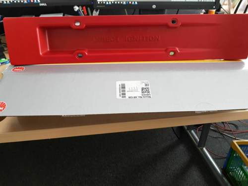

Themenstarteram 5. September 2017 um 13:45
Heute gekommen
+2
Made in Sweden
Lässt hoffen!

Ich hoffe es ist eine gute Qualität. Wird morgen eingebaut und getestet.
Kerzen waren nicht dabei, aber gehören auch gleich getauscht. Und dann gleich vom selben Hersteller. He he
