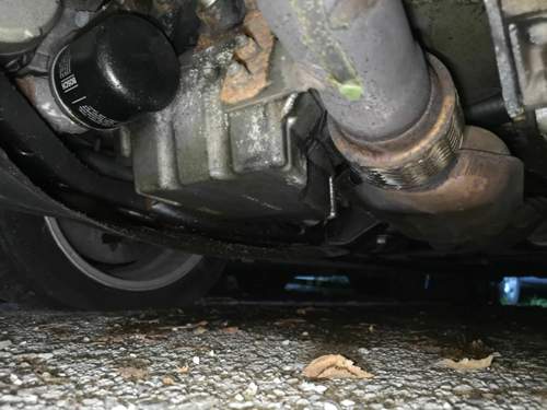

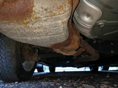

Guten Tag miteinander, nach einem Jahr immer noch nicht wirklich eine passende 9-5 gefunden, oder ich war zu langsam.. Gestern durch Zufall über einen gestolpert, eigentlich fast so wie ich ihn immer wollte, Chrome Brille bj 2007 205tkm,checkheft 1 hand Automatik 2, 3 t leider kleines t, aber ge hirscht 220 PS is glaub auch nicht die schlechteste wahl.. Poly Riemen ist ab denke die eine Umlenkrolle hat sicher verabschiedet bekanntes Problem wenn es nicht immer gewechselt wurde.. angeblich ist die Wasserpumpe defekt deswegen hat der Wagen kein Wasser im ausgleichsbehälter, daher kann ich den nur kurz laufen lassen nur 2-3 m vor und zurück fahren, hm ein Auto ohne probefahrt ist irgendwie wie lotto spielen,... Was mich wundert auspuff endtopf komplett durchgegamelt, Steuerkette wurde noch nicht gewechselt aber machte mir auch keine besondere Geräusche

Wenn der Riemen sich verabschiedet hat, wegen einer festgelaufenen Rolle, und das bei voller Fahrt auf der Autobahn oder Landstrasse, dann ist der Kühlkreislauf nicht mehr gegeben und das Wasser kocht innerhalb weniger hundert Meter heraus. (dauert maximal 1 Minute)
Das fehlende Kühlwasser ist also kein Indiz für einen Defekt der WaPu oder der ZK-Dichtung.
Wenn also ganz klar eine defekte Rolle für den abgelaufenen Riemen schuldig ist, dann ist das Risiko für weitere Schäden überschaubar gering. Denn der Vorbesitzer ist garantiert nicht sehr weit gefahren.

Durchgegammelter Endschalldämpfer ist ein weiteres Thema. Der Schalldämpfer hat zwei Blech-Hüllen. Die äussere löst sich irgendwann auf und blättert auseinander...aber der Schalldämpfer ist noch dicht.
Solang der Topf dicht ist und die Halterungen fest sind, meckert noch nicht einmal der HU-Prüfer.

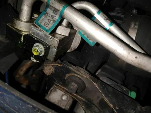

Danke euch beiden für euer Meinungen und und Infos, mein Gedanke ist-war - ist hm Gedanken Karussell, ja billig kaufen und durch reparieren, dann weiß ich was ich habe theoretisch, der gedanke, vielleicht hat die zylinderkopf dichtung auch einen weg, macht mir arge Magenschmerzen, laut Fahrzeugbrief hat den Wagen eine Dame ü50 gefahren, daher glaub ich auch nicht das die ohne servo noch weit gefahren ist, ich hab gestern noch mal das auto angeschaut eine Umlenkrolle hast sich verabschiedet, dann noch gesehen das die Klima undicht ist Kühlmittel tropft!! Auspuff ist total durch - Kotflügel Tür - stoßstange haben müssen lackiert werden, der Rest schaut gut aus, ahja tüv muß Auch noch gemacht werden läuft in 2 Monate ab, der Innenraum schaut wie neu aus in die Ausstattung bin ich verliebt!! Ventilierte sitz..,205tkm hirschtuning 220ps bestimmt ganz net zu fahren. Der Wagen steht bei einem Händler der das Auto in einem Paket gekauft hat, der ist zwar ganz nett aber alles schnell schnell, das passt mir garnicht, ich werde versuchen das Auto noch mal in Ruhe anzuschauen und den Motor noch mal laufen zu lassen, hab ich knapp 3 Liter Wasser eingefühlt.Ausgaben plan! Riemen - Wasserpumpe-Auspuff-Ventildeckeldichtung-ölwechsel kommen bei meinen Schrauber circa 750 +Tüv.. Macht circa 1000+lackieren 500,= 1500!!Klimaanlage noch nicht eingerechnet, Klimakühler 200?einbau aufüllen klein kramm macht bestimmt 400-500!!also circa 2000,wen nichts anderes dazu kommt, daher hab ich dem Händler 1200 geboten, und würde ihn dann Stück for Stück durch reparienen lassen.... würde also 3000-3200 komplett machen, anderseits gibt es hin und wieder zwischen 3000-4000 schöne Chrombrillen.... ,wen er sich auf 1200 einlässt mach ich vielleicht nur den Riemen und die umlenkrollen und schaue mal wie der läuft.... Ich sehe schon Am Ende muss ich mir doch das saab Emblem in meinen omega aufs lenkrad kleben...haha... Grüße an auch und vielen Dank für eure Infos
