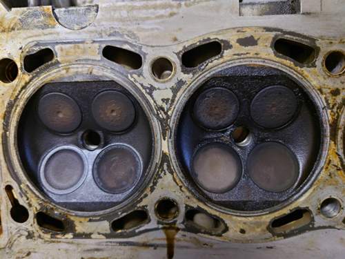

Werte Gemeinde,
dieses Thema tangiert mich leider nicht peripher. In der Hoffnung hier an der richtigen Stelle zu sein, springe ich mal auf diesen Thread auf.
Es handelt sich um einen Saab 9.5 Aero, Mj.99, B235R ab ca. 120tkm Gasbetrieb, jetzt ca. 320tkm, TÜV bis '23. Ich habe immer versucht die nötigen Reparaturen, unter dankender Hilfe dieses Forums, zu erledigen. So auch irgendwann auftretenden Kühlwasserverlust. ZK Schrauben nachgezogen, hat dann lange gehalten. Irgendwann wieder aufgetreten. Jetzt war der Kühlwasserverlust nicht mehr akzeptabel. Ok, ZKD wechseln. ZK runter. Bei der Gelegenheit dachte ich mir, den ZK gleich planen zu lassen und neue Ventilschaftdichtungen zu verbauen. Lt. Aussage des "Planers" ist der ZK nicht mehr zu gebrauchen, Ventilsitze eingeschlagen (Gasbetrieb, für ca. 200tkm aber ok). ErsatzZK von einem B235E besorgt. Lt. meinem Kenntnisstand müsste der ZK ja der gleiche sein. Nun mein Fauxpas: In meiner Aufgeregtheit habe ich nicht auf das Bj. geachtet und habe einen von 2007 erwischt und auch schon planen lassen und mit neuen Ventilschaftdichtungen versehen lassen.
Nach dem Abholen, erste Blickkontrolle. Oh Schreck, auf der Einlassseite ein zusätzliches Anbauteil, eine Art Adapter Versorgungskanälen für die Injektoren. (Vlt. diese Natriumgeschichte?). Augenscheinlich müsste aber die Ansaugbrücke auch direkt, so wie beim '99er, auf den ZK passen.
Vermutlich ahnt ihr meine Frage: Kann ich diesen '07er ZK verbauen. Ich kann einfach nicht von diesen Saabs lassen.
Ich bin sehr zuversichtlich, dass ich mit eurer Hilfe weiterkomme, bedanke mich schon mal im voraus und bin sehr gespannt auf Antworten.
VG, Saabäro

Hallo Jazzer,
vielen Dank für Deine Antwort.
Ich habe das "Zwischenteil" des 07er B235E (lt. Verkäufer) ZK mal fotografiert. Ich glaube man kann die Versorgingsbahnen gut erkennen. Meines Erachtens werden sie seitens der Ansaugbrücke gespeist und laufen zu den Sitzen der Benzininjektoren.
Bei dem 99er B235R ZK sind die Sitze für die Injektoren direkt in der Ansaugbrücke, da gibt es das Zwischenstück nicht und die Injektorensitze sind deutlich kleiner.
VG, Saabäro
Irgendwie klappt das mit den Fotos gerade nicht ... später.
Jedenfalls scheint es so, dass die 99er Ansaugbrücke auch direkt, ohne Zwischenstück, auf den 07er ZK passt.
VG, Saabäro

@saabäro Dein "ZK-Planer" hat eine Werkbamk, wo man Bauteile plan schleifen kann...weil eine Schloserei, die sowas können...aber der Typ hat keine Ahnung von Motorentechnik und Zylinderkopf-Überholung für den LPG-Betrieb.
(ist nur meine Vermutung...ich weiß auch nur die Assagen vom TE)
Der Kopf ist gerupft und wir dürfen alle Fotos gucken.
Ja, die Sitze sind eingeschlagen...können aber revidiert werden.
Dein Laden sat, da gehen wir nicht dran...blöde Situation.
Ich bin am Niederrhein, sehr überschaubar habe ich locker 4 Betriebe, die solche Zylinderköpfe unter 1000 zu 100% instandsetzen unddann auch LPG-Fest.
Panzer-Ventile, Panzer-Sitze, die Dinger laufen anschliessend 500.000km.
Du hast einen 1999-er 9-5 mit LPG und den Kopf kaputt.
(hoffentlich nur am Motor)
Deine Frage war, ob ein ZK vom 2007 an den 1999 passt.
Nö.
Alle Dichtungsteile sind unterschiedlich und daher...passen die Hardwareteile auch nicht.
Der Kopf passt auf den Motor, aber alles andere nicht.
Ich muß mir das ganze Gedöns nochmal durchlesen und im EPC vergleichen.

@linear cycle, vielen Dank für Deine Antwort.
Ja, irgendwie muss ich aus der Nummer rauskommen.
Den "ZK-Planer" trifft keine Kritik. Ist zwar BMW-Spezialist aber ich glaube er weiß was er tut. Hat mir auch eine gasfeste Überholung angeboten, nur leider für deutlich über 1kilo. Deshalb die Entscheidung für einen Ersatzkopf, dass es ein 2007er ist habe ich selbst verbockt. Nun habe ich ihn, mit Überarbeitung (planen und neue Ventilschaftdichtungen), auch für gutes Geld.
Ich habe mir beide Köpfe akribisch angeschaut und vermessen, ich kann keinen Unterschied finden. Einzig der Ventildeckel ist hat geringfügige Änderungen, welche meiner Meinung akzeptabel sind. (Haltefunktion für Schläuche und Leitungen)
Die LPG Anlage ist eine STAG, in Dtld. durch Femitec vertreten. Sie lief mit der entsprechenden Aufmerksamkeit und immer wieder Nachjustierungen recht gut. Ja, es ist schon mein Ziel, dass die LPG Anlage wieder läuft. Die Investition in einen gasfesten Kopf war mir zu riskant, bei dem Alter und Zustand des 99ers. 200tsd km vlt., 15 Jahre bestimmt nicht.
Du siehst, es sind die gleichen Überlegungen wie Du geschrieben hast und ich tue mich schwer eine Entscheidung zu treffen. Ich werde wohl versuchen den 07er ZK auf den 99er Runpf zu kriegen und die 99er Anbauteile verbauen ... wie gesagt irgendwie muss ich raus aus der Nummer.
Der Zylinderkopf passt, aber Du musst alle Anbauteile vom alten Kopf umbauen.
Danach solltest Du aber die LPG-Anlage nochmal neu justieren lassen.
Du bist jedenfalls auf einem guten Weg. :)
