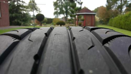

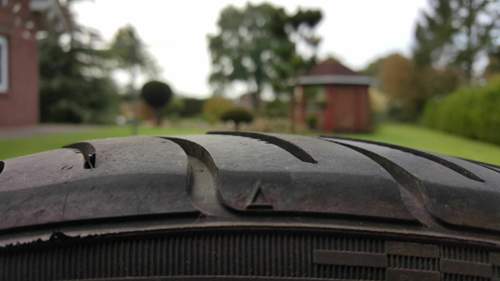

habe in meinen 20 Zoll Reifen einen heftigen Sägezahn an der HA.
Jetzt bin ich auf der Suche nach 2 neuen, die weniger anfällig auf sowas sind, welche kommen da in Frage?
Es handelt sich um einen Passat CC 2.0 TDI DSG (170 PS)
Reifengrösse 235/30/20 muss es sein. Auf was kann/sollte ich achten, um das so gut es geht zu vermeiden?
Ein Tausch der Reifen von VA zur HA und umgekerht hab ich bisher nicht gemacht, werde ich aber ab jetzt alle 5.000 Km vollziehen..

Reifen sind jetzt seit 20.000 Km Kumho KU 31. Vorne wie neu, hinten krasser Sägezahn, hab eich mal ein Bild angehängt. Komischerweise nur innen. Rest ist noch super und hat 6,5mm Profil.
Fahrprofil ist eher langweilig, bin eher der ruhigere Fahrer..
