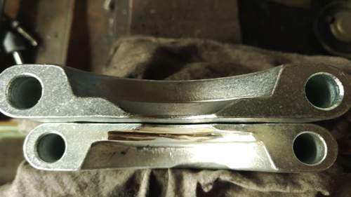

Pleuel:
Original VW
AAPistons
Scat
CBPerformance
Der Markt ist voll.
Für einen 2,3l Renn Typ1 würde ich vmlt. eher Original VW nehmen, als AA .. eventuell!?!?!? ;)
Aber im Low-Budget Segment?
Aktuell habe ich zwei Projekte am Start.
Der eins achter bekommt original VW Pleuel. Haben mich 180 Örohnen gekostet. Werden noch poliert und ausgewogen.
Der eins neuner bekommt geschmiedete CB 5,5" Pleuel. 210 Euros, all inkl. (Einfuhrumsatzsteuer und anteiligem Versand)
Wenn man sich überlegt, was das Vermessen und ggf. Richten von Pleuels kostet. Oder man hat selbst die Möglichkeiten.
Ich denke nämlich, dass man mit "geringen" Mittel und handwerklichem Geschick schon sehr gute Ergebnisse erzielen kann.
