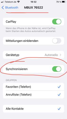

Hallo, wie kann ich meine Kontakte vom iPhone zu MBUX übertragen, weiß jemand Rat?

Wenn es rein um das synchronisieren geht:
Synchronisation deaktiviert?
Unter Einstellungen, Allgemein, Bluetooth, dann das Mercedes-Benz Telefonsystem (MB Bluetooth) auswählen. Dort muss Sychronisieren eingeschaltet sein.

Hallo zusammen...
...seit ein paar Tagen habe ich meine C-Klasse !
Jetzt möchte ich meine Handy-Kontakte in das MBUX importieren und mit meinem Handy telefonieren.
Leider gelingt es mir das nicht. Nachdem ich im Telefonmenü Kontakte importieren angewählt habe beginnt auch die synchronisation (vermeintlich).
Nach Abschluß erfolgt dieMeldung 0 ( Null ) Kontakte importiert.
Vieleicht kann mir jemand helfen wie ich die Kontakte ins MBUX bekomme !

Wenn dein Auto mit Bluetooth verbunden ist und Du auf dem Handy das genehmigst, werden die Kontakte im Mbux angezeigt, hab da nichts importiert.
Funktioniert eigentlich so bei allen Bluetooth-Multimefia Systemen. Kann man auch nachträglich am Telefon erlauben.

Hi ElektroStef...
...danke für den Tipp...hatte die Freigaeb für die Kontakte nicht aktiviert !
Manchmal sieht man den Wald vor lauter Bäumen nicht !
Danke
das mit dem importieren ins MBUX geht auch,allerdings werden die Kontakte dann doppelt angezeigt wenn man auch per Bluetooth koppelt....die von ElektroStef vorgeschlagene Lösung ist die Beste.
