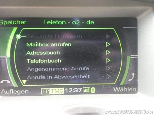

bekomme mit meinem Galaxy S4 keinen Zugriff im MMI auf den Inhalt des Telefonspeichers (habe FSE m. Bluetooth) Koppelung funzt ohne Probleme,
Auto zu alt, Handy zu neu?
Hat jemand mit dieser Kombi bereits Erfahrung?
Leonardo56
26 Antworten
Habe Anfang der Woche das kleinere S4mini bekommen, läuft perfekt.
Folgendes: es muss (wie bekannt) das Auto im Handy gesucht werden, eine kopplung ist nur in den ersten Minuten nach Zündung an möglich.
Wenn Du das UHV 5528 gefunden hast klickst Du auf koppel/verbinden. (Code 1234)
Es sollte sich nun verbinden.... dann musst Du unbedingt etwas warten denn im Phone erscheint dann die Meldung Audi UHV möchte auf ihre Kontakte zugreifen- diese Meldung musst Du mit JA bestätigen. dann sollte nach wenigen Minuten auch der Zugriff auf die Kontakte in Handytelefonbuch möglich sein.
Du solltest also jetzt nochmal die Kopplung löschen und von vorne anfangen !
mfg Senti

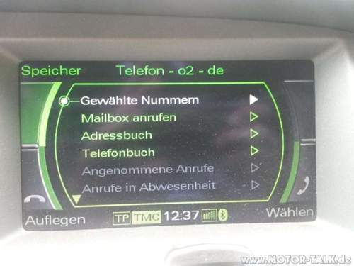

Hallo !
Leider war ich zum ersten Bild nicht schnell genug... das AAdressbuch wird als erstes angezeigt, dann kommt Mailbox und Telefonbuch dazu, zum schluß die gewählten Nummern.
Habe es ebend nochmal bei mir probiert... es kann bis 1-2 Minuten dauern bis auch das Telefonbuch u gewählten Nummern angezeigt wird.
Nach der ersten Kopplung sogar noch etwas länger.... ca 5-10 Minuten bei mir bis alles zu sehen war.
mfg Senti

Hallo Senti,
danke - war nur ein wenig zu ungeduldig, nach ein paar Minuten war auch das Telefonbuch vorhanden..., ein kleines Problem ist noch, dass im Telefonbuch alle Einträge doppelt angezeigt werden, obwohl sie im Handy nur einmal gespeichert sind.
Leonardo56

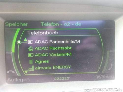

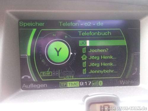

Das doppelte Anzeigen muss aber an Deiner Einstellung im Handy liegen...
Bei mir ist es so:
Kontakt x
1 Rufnummer (Handy)-Handysymbole
1 Rufnummer (private) Haussymbole
1 Rufnummer (arbeit) Fabriksymbole
auch bei jeden weiteren Namen
Ich gehe davon aus das Deine Kontakte auf dem Handy UND der Karte gespeichert sind ?
Im MMI werden, je nach Einstellung, alle Kontakte angezeigt also Hanyspeicher und Kartenspeicher.
Die Anzeige/Einstellung kannst DU ändern -gewählten Speicher: Handy- Karte- alle Speicher
-alle Speicher ist sicher bei Dir jetzt aktiv
mfg Senti
