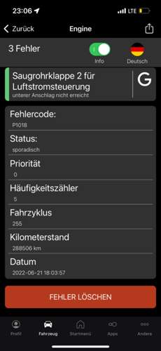

Moin Freunde, bin neu im Forum und habe direkt ein Anliegen an euch. Ich habe heute mein Steuergeräte von meinem neuen Audi A6 C6 Quattro 2,7 TDI ausgelesen (Mit AutoDia und CarPort Software) und mir wurde unter anderem folgende Fehlermeldung angezeigt:
Fehlercode: P3135 Saugrohrklappe für Luftstromsteuerung
Unterer Anschlag nicht erreicht/Oberer Grenzwert Überschritten statisch
Habe im Internet und im Forum schon Tagelang gesucht, aber nichts gefunden. Ich habe im Fahrverhalten nichts gemerkt. Könnte mir jemand den Technischen Zusammenhang des Fehlers vielleicht kurz erklären und mir sagen ob es unbedingt repariert werden muss? Und wenn ja, ob es bereits eine Erklärung/Video dazu im Internet/Forum gibt? PS: Ich weiß eine Ferndiagnose nur anhand der Fehlercodes ist sehr schwierig.

Hier paar Infos zur Saugrohrklappe:
Die 6 Zylinder Dieselmotoren im 4F haben zwei Saugrohrklappen (auch Drallklappen genannt), oben vor den Zylinderbänken (rechts und links), siehe gelber Bereich im Bild. Leider machen die öfters Probleme da die Lagerung oder die Gestänge ausschlagen, dann kommt es zu dieser Fehlermeldungen. je nachdem was ausgeschlagen ist gibt es verschiedene Möglichkeiten dies zu beheben:
- man kann ganz neue Klappen einbauen (lassen)
- man kann einen Reparatursatz im Internet kaufen (neue Klappenblätter, Lagerbuchsen usw.) und einbauen
- man kann den Reparatursatz von Audi (neue Gestänge und Gelenke) kaufen und einbauen
- man im Internet einen Anschlag kaufen und einbauen
Mach mal die Motorhaube auf und entferne die Motorabdeckung. Wenn die Zündung eingeschaltet wird fahren die klappen zum Selbsttest auf und zu (eventuell zweimal), die Klappe die öfter auf und zu fährt als die andere hat ein Problem. Wenn Du weißt, welche es ist kannst Du das Gestänge unten aushebeln und die Klappe von Hand bewegen. Wenn es schwergängig ist oder wackelt (ruckelt) ist das Lager ausgeschlagen oder zu fest. Wenn es leichtgängig und ohne wackeln geht, ist das Gestänge ausgeleiert.
Bei meinem letzten 4F hat es gereicht das Gestänge zu erneuern, bei meinem ersten 4F sind zwei neue Klappen verbaut worden.
Die zweite Fehlermeldung meckert das linke Motorlager an, das solltest Du demnächst mal erneuern (lassen).

Moin danke für die ausführlichen Antworten. Klar ich schaue bei Gelegenheit mal rein in das Vorstellungs--Thread. Da wird sicherlich noch das ein oder andere Problem mit meinem Dicken kommen. Jetzt bin ich schon mal schlauer geworden. Das untere Stück vom Gestänge hat sich bei mir wohl vollständig gelöst, damit habe wir das Problem wohl gefunden. Ich werde mir jetzt den Reperatursatz für 20€ bestellen und dann mal schauen, ob es damit dann schon wieder funktioniert. Wäre natürlich klasse, wenn es wirklich nur an so einem simplen Probleme liegt. Ich melde mich, wenn es Neuigkeiten dazu gibt.
Beste Grüße Leon
das war bei meinem 4F auch der Fall, ich habe es eine Zeitlang immer wieder drauf gesteckt und zum Schluss ein neues Gestänge samt Gelenk verbaut. Danach gab es keine Probleme mehr.
Moin, kleines Update zu meinem Problem mit dem P3135 Saugrohrklappe.
Nach dem ich nun ein neues Gestänge bei eBay bestellt, rangesteckt und den Fehlercode gelöscht habe, funktioniert wieder alles einwandfrei. Danke für eure Hilfe Leute. Grüße Leon
