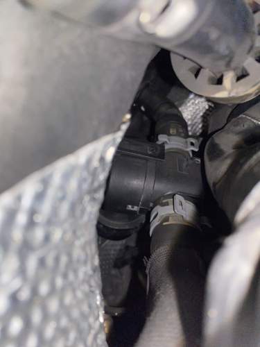

So der Unterdruckschlauch ist gefunden. (Siehe Bild) Der geht direkt zur fahrerseitigen Unterdruckdose für die Saugrohrklappe. Der Stellhebel bewegt sich noch ein wenig. An der beifahrerseitigen Unterdruckdose tut sich gar nichts mehr. Also ist dort irgend ein Verbinder / T-Stück / Schlauch, o.ä. defekt. Kompressor muss also runter. Sonst sehe ich da kein rankommen.

nachdem ich den Fehlerspeicher ausgelesen habe und oben genannten Fehler angezeigt bekam, habe ich mit einer Unterdruckpumpe versucht selbigen aufzubauen. Wie in meinen vorangegangenen Posts beschrieben, funktionierte das nicht da wo es sollte. (roter Kreis)
Das Ersatzteil heißt einfach "Antrieb" (06E 133 159 E, für die Beifahrerseite)
Um das / die Teil(e) zu wechseln muss der Kompressor runter. Kühlwasser und Kraftstoffleitungen abklemmen. Drosselklappe musste glaube ich auchmit ab. Genaue Anleitung gibt Dir Else. Das habe ich den Schrauber meines Vertrauens machen lassen.
Die Ersatzteile sind nicht teuer. Waren glaube ich so was bei 65 - 70 EUR pro Seite. (Bei mir war aber nur die eine Seite kaputt.) Aber man kommt eben nicht so einfach dran.

"Else" ist der Spitzname für die Reparaturanleitungssoftware. Der Fehler lies sich dadurch ermitteln, dass kein Unterdruck zu den "Antrieben" aufgebaut werden konnte. Im zweiten Post im Bild den Anschluss mit dem roten Kreis abziehen und prüfen, ob sich ein Unterdruck aufbauen lässt. Geht mit ner Unterdruckpumpe. Notfalls vielleicht auch mit einer passenden Spritze. Hält der Unterdruck, ist alles bisher geschriebene für dich nicht relevant und der Fehler liegt woanders. Lässt sich kein Unterdruck aufbauen, dann hast du den Fehler gefunden. Die "Antriebe" (Unterdruckdosen) befinden sich jeweils vorne am Zylinderblock. Um da ran zu kommen muss wie schon erwähnt der Kompressor runter. Welche der Dosen defekt ist, kannst du erst jetzt mit nochmaligem Unterdrucktest direkt an der jeweiligen Dose ermitteln.

Es ist der Unterdruckschlauch im dritten Bild mit dem rot markierten Kreis. Geht von dort nach vorne zum fahrerseitigen Antrieb und dann weiter zur Beifahrerseite. Ist also nur eine Leitung. Preis ca. 70 EUR pro Antrieb.
