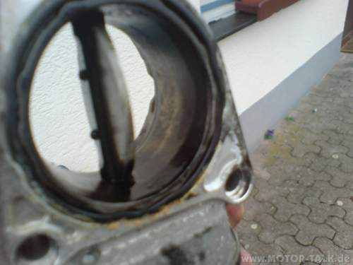

So nun hat es mich auch erwischt. Nach 45.000 km ist die Regelklappe defekt.
Ich hab Sie selber ausgetauscht, ist eigentlich kein Hexenwerk.
1. Stecker abziehen
2. Schutzklemme vom Schlauch lösen.
3. Schlauch gerade nach unten abziehen
4. 3 Imbuss Schrauben lösen (Die hintere linke ist ein Biest, ziemlich lang und man kommt echt schlecht dran.
5. Alte Regelklappe herausnehmen neue Einsetzten und umgehkehrt wieder festschrauben.
6. Die durchgebrannte Sicherung ersetzen.
Die Anzeige im Cockpit erlischt nach 2 oder 3 Fahrten von alleine.
Ich habe trotzdem den Fehlerspeicher gelöscht.
Das Teil kostet bei VW 220 € Netto.
Die Teile Nr. ist 038 128 038L
Da ich ja Neugierig bin habe ich das ausgebaute Teil geöffnet, belohnt wurde ich erstmal damit, dass die Regelklappe komplett mit Öl gefüllt ist. Und dann konnte ich sehen warum sie nicht mehr funktionierte, 2 Zahnradhaken sind abgebrochen (siehe Bild 3 roter Kreis) und haben sich am Antriebsmotorzahnrad verahakt, so das der Motor nicht mehr laufen konnte.
Ich hänge mal ein paar Bilder an.
Viel Erfolg beim wechseln.
Ach nochwas, bitte beachtet wenn die Kontrolleuchte angeht, ist die Sicherung durchgebrannt, an der Sicherung hängen auch die Motoren für die Kühlerlüftung. Also wenn es sich vermeiden lässt nicht lange ohne Reperautr rumfahren.

hab das selbe problem...
vor einem jahr kam abgasleuchte... fehlerauslese sagte: kühlerlüftersteuerung!!!
habs nich repariert da noch alles lief..
vor halben jahr dann wieder fehlerausgelesen: nun auch noch saugrohrklappe!!!
klappe gewechselt aber fehler bleibt und die alte scheint heil zu sein...
auto läuft einwandfrei seit mehr als 10tkm...
also warum wechseln... nur die lampe nervt!!!
am 7. April 2009 um 16:54
Hast du denn auch die defekte Sicherung getauscht???
Check das mal.
MB
jap getauscht und haut immer wieder raus
am 8. April 2009 um 6:26
Damit ist ja klar dass der Stellmotor der Regelklappe einen defekt hat (durchgebrannt und Kurzschluss). Also entweder du tauscht die Blöde Regelklappe oder du ziehst zumindest den Stecker vom Motor ab erneuerst die Sicherung und diese wird nicht wieder durchbrennen. So funktionieren aber wenigstens die Ventilatoren, den Stecker bitte gegen Spritzwasser schützen.
