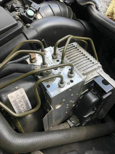

Hallo, ich bin Tobi und fahre einen e 400cdi bj 05.
Ich habe ein grosses Problem mit meiner sbc, während der Fahrt kam das typische rote Display und es ging nichts mehr (esp, pml, abs.....) vorne nur noch 30bar und hinten keine bremskraft mehr. Ich habe das Steuergerät vermutet und ein neues gebrauchtes verbraut, kein Erfolg. Nachdem ich es verbaut habe wollte ich den Fehler löschen usw. aber den Fehler kann man wohl nicht löschen. Hat jemand eine Lösung bzw. Kann es jemand eingrenzen? Im Anhang 2 Bilder von dem Fehler.
Mfg tobi
Zurücksetzen oder Reset mach man nicht, daß hat seinen Grund das die den Fehler rausschmeißt . Wird hier auch nicht gerne gelesen das man die zurücksetzt . In der Einheit sind Membrane verbaut, die können nach so vielen Jahren natürlich verschlissen sein. Wenn du den Wagen noch einige Jahre fahren möchtest dann hol dir ne neue SBC Einheit und gut. Frag morgen deinen Mercedes Mechaniker, er wird dir das gleiche sagen und wenn er ein "Guter" ist, dann rät er dir vom Reset ab. Es gibt in der Bucht auch Geräte über OBD ,wo man die Reseten kann, meiner Meinung nach Verantwortungslos. Der Hocken wiegt 2 t und um die zum stehen zu bekommen ,bedarf es einer ordentlichen Bremsanlage. Nicht krumm nehmen, aber wer einen 8 Zylinder fährt, sollte die Schlickergroschen für die SBC in der Portokasse haben. Viel Glück

Neue SBC Einheit sollte da wohl Abhilfe schaffen. Was hat der Benz jetzt gelaufen , noch die erste SBC? Und ist das schon 005? Star Diagnose würde ich vorher mal abklemmen und damit eine Diagnose machen um ganz sicher zu gehen. 850€ hab ich mit Beziehung bezahlt. Normal ist das teurer.

Mit 005 ist nicht dein Baujahr des Fahrzeuges gemeint! Es gibt bei den SBC Einheiten verschiedene Versionen. Dazu müsste man sich aber zum Fahrzeug begeben, die Motorhaube öffnen und mit seinen Augen auf die SBC schauen. Entweder du liest dann davon ab oder machst ein Foto mit einem Fotoapparat oder einem Smartphone. Wenn du davon nicht so viel Ahnung hast, wieso hast du nicht gleich um Hilfe gefragt und erst das SG getauscht?

Ist wohl die 005
Fahr nicht zu Mercedes, sondern zu Bosch. Die bieten im Tausch die SBC an. Generalüberholt vom Hersteller. Ist preislich deutlich attraktiver als bei Mercedes.

Aktuell gibts die sbc bei Daimler wieder komplett auf Kulanz.
Wenn’s die erste mb-Werkstatt ablehnt einfach zur nächsten fahren.
Mein ex-211 (fährt jetzt mein bruder) hat Jan 2018 eine neue sbc-Einheit komplett auf Kulanz bekommen.
