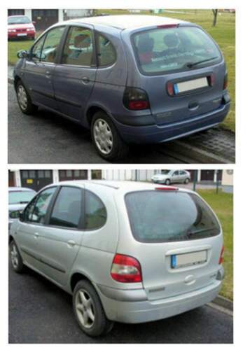

Ich habe letzte Woche ausgetestet ab wann ich bei Schnee und Eis auf der Stadtautobahn in Berlin die Traktion verliere und ne 360 Grad Drehung hinlege.
Bei diesem glorreichen Vorhaben verschönerte ich nun die Fahrerseite meines Renault Scenic 1 Bj 2002 2.0 16v.
Ich könnte einen Scenic Bj 1998 erwerben, um diesen auszuschlachten.
Nun meine Frage:
ich habe ja das Facelift und die neuere Front.
Passen dennoch die Türen und die Heckcklappe sowie Rückleuchten 1 zu 1?
Passt hinten die Seitenwand 1 zu 1, wenn ich sie rausflexe, um sie bei meinem einzuschweißen um meinen Seitenschaden zu beheben? Es sieht, wenn ich daneben stehe, alles -bis auf die Front natürlich - gleich aus. Ich möchte aber auf Nr. sicher gehen und nachfragen.
Des Weiteren zur Front:
Kann ich die Front des 1998 auf den 2002 umbauen? Mir gefallen die alten Scheinwerfer/Front generell besser. Zudem ist meine Motorhaube ziemlich hinüber mit 100 mini Dellen von Steinschlägen. Sind die Aufnahmen für die Motorhaube, die Schweinwerfer und Koflügel gleich und also nur die Form der Teile beim 2002 verändert? Kann ich die ummmontieren?
Ich hoffe auf wohlwollende Antworten.
Beste Grüße aus Berlin
Björn

Die Karosse ist gleich. Nur Kotflügel und Motorhaube wurden geändert wegen der H7 Scheinwerfer die beim Facelift anders sind. Der Stoßfänger ist dann natürlich auch ein anderer.
Mit dem Seitenteil, da kann ich nicht sagen in wie Weit das mit den Rückleuchten passt.
Die Rückleuchten sind ja auch andere beim Facelift. Zumindest haben die eine andere Teilenummer.
Genau kann ich das leider nicht auf dem Ersatzteilbild sehen.
Die Heckklappe unterscheidet sich auch etwas, dürfte aber kein großes Problem sein. Da sind beim Phase1 die Nebelschlussleuchten in der Heckklappe. Beim Facelift sind die soweit ich das noch weis in den Rückleuchten.
PS:
Ich habs mal rausgesucht, die Heckklappe und das Seitenteil dürften Identisch sein bis auf die Nebelschlussleuchten.
Was ich vergessen habe, das Frontblech muss eventuell auch getauscht werden, das ist aber soweit ich das noch weis nur geschraubt.

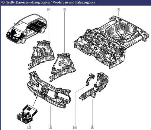

Danke! Was meinst Du mit "Frontblech " ?
Das da im Bild, Teil Nr.1
Scenic1-ph1-vorbau
Themenstarteram 24. Februar 2021 um 6:54
@camelffm-2 schrieb am 23. Februar 2021 um 19:08:31 Uhr:
Vielen lieben Dank für Deine Mühe!
Nope, dann mache ich das nicht^^
