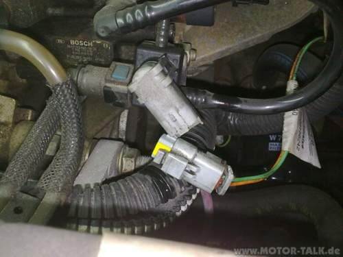

Anbei ein Foto, von nem Stecker, der an der Einspritzpumpe sitzt, wie ich den abgesteckt habe sind mir etliche Tropfen Diesel entgegengekommen (ist das normal?).

Suppender Diesel aus Steckern? evtl. beim Nachfüllen was daneben gegangen? Könnte auch ein def. Injektor sein. Wie ist denn das Startverhalten und bildet der Wagen Ölfützen? (bei Regenwetter gut sichbar)
To do Liste:
1. Stecker schön trockenlegen !
2. Ölstand kontrollieren ggfs. Nachfüllen!
3. Warmfahren und ein paar mal stark Beschleunigen, dabei im Rückspiegel darauf achten, ob der Wagen als Nebelmaschine zu gebrauchen ist.
4. Anhalten, ein Stück Pappe unters Auto legen um Öl und Dieselleckagen ausfindig zu machen.
5. Nachdem der Wagen abgekühlt ist: -Ölstand, -Stecker
Wenn Öl fehlt und Stecker wieder feucht, siehe oben

Der Stecker, aus dem Diesel raustropft ist nicht an den Einspritzdüsen, sondern wie man am Bild weiter oben sieht an der Einspritzpumpe, an der Rücklaufleitung (zum Dieselfilter). Da kommt der Rücklauf von der Einspritzpumpe und eine dünne Leitung (Rücklauf?)vom ersten Injektor dazu, darauf ist dieser Stecker.
