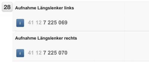

Ein Freund von mir und ich standen neulich vor so einem Problem. Der Lagerbock war nicht rausgerissen, dafür aber weggerostet. Reparaturbleche gibt es dafür keine mehr.
Letztendlich haben wir die Lagerbockaufnahmen vom Z4 genommen. Die passen zwar nicht auf Anhieb, der Aufwand hielt sich aber in Grenzen. Angepasst, vernünftig eingeschweißt und der TÜV war zufrieden.
Die Reparaturbleche für den E36 sind bei Leebmann noch gelistet für ~130€ pro Stück, aber nicht mehr lieferbar. Vom Z4 die Bleche haben das Stück etwa 19€ gekostet.
Ist die Nummer 28 auf dem Bild.
Lagerbockaufnahme
