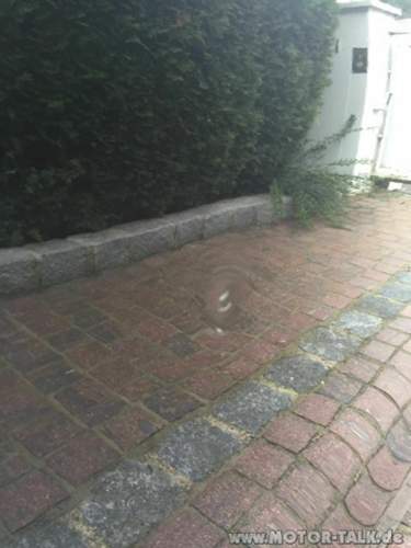

gestern war ich nur für ca. 5 Min. ein Paket aufgeben und schon wars passiert und eine feige Kreatur hat mir eine Delle mit 4 kleineren Schrammen mitten in der Fahrertür meines F10 hinterlassen.
Hatte auf einem öffentlichen kleinen Parkplatz im Zentrum von Grünwald geparkt, handelt sich um den Innenhof der Ladenzeile.
Neben mir, d.h. auf der Fahrerseite konnte kein Auto parken, da hier ein schmaler etwa 1 Meter breiter Gehweg verläuft, auf der anderen Seite des Wegs befindet sich ein Behindertenparkplatz.
Es gibt keinerlei Farbabrieb und auch die Schramme und Delle sieht mir nicht unbedingt nach einem anderen Auto aus, vllt. ein Einkaufswagen o. Kinderfahrrad o. Kinderwagen...???
Kann man den Schaden per Smart Repair beheben, was kann/darf das kosten?
Kann mir eventuell jemand eine gute Werkstatt/Lackiererei in Nürnberg/Grünwald/München empfehlen.
Vielen Dank für Antworten und Hilfe!
MfG
TTracker

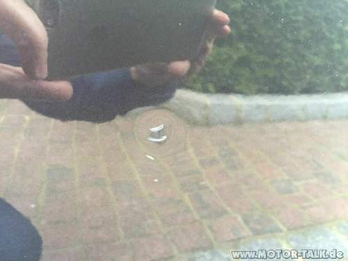

P.S.: 2 Bilder im Anhang, es ist leider schwer die Schramme/Dell auf Foto zu bannen, da der Lack extrem spiegelt.
Bild-1-schramme-fahrertuer
Bild-2-schramme-fahrertuer

Ganz ehrlich ? Lass die Tür nicht lackieren. Zu erst würde ich die Delle rausdrücken lassen , dann mit verdünnten Farbe( Lackstift) ganz dünn pinseln, danach Klarlack so ausfüllen, dass es etwas übersteht. Danach das ganze mit Kovax beischleifen und anschliessend mit maschine polieren. Wenn du gut gemacht hast, siehst du nacher nichts von.
So hab ich damals bei meinen gemacht als ich den übernommen hab.Wenn du nicht weiss wo das ist, findest du de Stelle nicht.;)

bei smartrepair wird die delle rausgezogen, ein wenig lack drauf und fertig. kein großer akt:cool:, tut auch gar nicht weh:p

Mit Smartrepair ist da nicht viel zu machen, weil die Stelle einfach ungünstig ist.
Würde man den Spot lackieren, hättest du bei direktem Sonnenlicht immer einen hellen oder dunklen Punkt an der Stelle.
Zwei Möglichkeiten:
1. Tür komplett lackieren
2. Delle ziehen lassen, Schrammen mit Lackstift auffüllen und mit Kovax Schleifen.
Problem ist immer jemanden zu finden, der letzteres kann.
Mit viel Gedult und Können, kann man solche Kratzer -bei dunklen Lacken- mit Kovax sehr gut reparieren.

Klarer Tipp :
Smart Repair bei BMW, kostet bei der Größe ca. 75 €
Danach siehst Du nichts mehr, schon gar keinen Farbunterschied oder gar Flecken.
Selber schon einige Male machen lassen - immer Topp !
Die Leute machen das ganze Jahr nichts anderes und verstehen ihr Handwerk, außerdem gibt Dir BMW darauf die gesetzliche Garantie.
