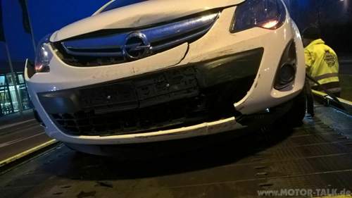

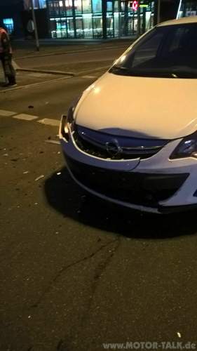

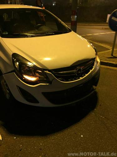

Meiner Frau wurde letzte Woche so richtig schön die Vorfahrt genommen, bzw. ist der Verursacher bei rot über die Kreuzung gefahren. Alles in allem soll die Reparatur an die 5000 € kosten. Bin mir nicht sicher ob sich das überhaupt noch lohnt. Der Corsa ist EZ 05/2014 und hat 35000 KM auf dem Tacho. Würde mal eure Meinungen hören. Bilder im Anhang

Warum soll sich das deiner Meinung nach nicht mehr lohnen?
Wenn ich mir die Bilder ansehe, schau ich zu erst auf alle Spaltmaße und die schauen absolut nicht schlecht aus, soviel man auf den Bildern erkennen kann!
Stoßstange vorne inkl. Kühlergrill ca. 120€ (neu grundiert), Motorhaube, habe ich jetzt keine Ahnung, aber dürfte so bei 250€ neu liegen (alles natürlich nicht Original Opel, da kostet die Stoßstange vorne ca. 400€ unlackiert). Was drunter noch Schäden genommen hat sieht man natürlich nicht, aber ich schätze mal, die gesamte Reparatur auf etwa 1500 - 2000€ aber wie gesagt, nicht bei Opel, da bist Du bestimmt mit den 5000€ dabei.
Ich würde mir ne Werkstatt mit Lackiererei die erfahrungsgemäß gute Arbeit macht suchen, die Teile vom Zulieferer kaufen und die Versicherung des Gegners den Schaden laut Gutachten abrechnen, also ausbezahlen lassen.
Was natürlich ein Punkt ist, ob Deine Frau das Auto weiter fahren möchte, oder nicht, wenn nicht würde ich ihn so verkaufen.
Der Schaden sieht doch recht gering aus, der VU hat den Corsa doch gar nicht richtig getroffen, war ja mal eher ein Streifschuss mit geringen Defekten. Lass dir den Schaden nach Gutachten auszahlen und geh zum Instandsetzter deiner Wahl und fage nach dem Preis fürs reparieren. Sag aber nie, daß du nicht Schuld bist und eine adwere Versicherung bezahlt. Habe so schon einem rund 4500 Euro "verdient" was den Wert des Fahrzeuges im Nachhinein in keinster Weise beeinflusst hat.

Danke für eure Einschätzung. Der VU hat meine Frau frontal vorn stumpf angestoßen Sodas sie ca. 5 Meter zurück gerollt ist. Meine Vermutung ist das da noch mehr kaputt ist. Der Corsa steht beim Opel Händler und wir warten auf weiteres. In eine freie Werkstatt kommt für uns nicht in Frage. Der Corsa wurde erst im Februar 2016 mit 5 Jahres Garantie gekauft

@Andi-B7 schrieb am 28. Dezember 2016 um 21:24:39 Uhr:
Alles gut, ber trotzdem sehe ich da keine wirklich starke verformung, also frontal, glaube ich, aber da Wucht scheint da doch mit Maximal 5-8 km/h gewesen zu sein, wenn nicht noch weniger. Da wird die meiste Energie wohl von den verformbaren Stoßstangenträgern aufgenommen worden sein.
Also ich hätte keine Bedenken gegen eine ordentliche Instandsetzung.
Wenn Du mit weniger als 8km/h einen Corsa stumpf vor eine Wand rollst wird das Schadensbild sicher deutlich milder aussehen!
Man denke nochmal über den Unfallhergang nach und schaue sich die Bilder an. --> bei rot die Vorfahrt genommen, d.h. der Corsa ist auch angefahren und in die Kreuzung eingefahren und steht anschl. zurück - also vor dem Kreuzungsbereich. Ich tippe auf eine Geschw. des Corsa zw. 20 und 30km/h.
Man kann nicht danach gehen was man von außen sieht. Wer weiß wie viele Halter unter dem Blech weg geknickt sind und ersetzt werden müssen. Eine neue Stoßstange bringt nichts, wenn man sie nirgends fest schrauben kann. Auch werden bei einem Versicherungsschaden wahrscheinlich beide Scheinwerfer ersetzt, sofern Risse erkennbar sind. Dann evtl. Kühler sofern verbeult und natürlich Kleinkram wie z.B. Außentemperatursensor.
