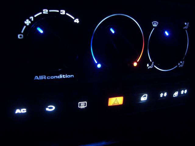

Die Schalter beim Golf 3 in der Mittelkonsole sehen finde ich echt klasse aus. Fügen sich glatt ein etc. Nur leider mit der Signalleuchte hat sich VW ja keinen Design-Preis verdient. Einfach son gelb leuchtendes Quadrat darunter ist mehr als hässlich.
Viele hier haben ja deswegen schon den alten Heckscheibenheizungsschalter drin, mit dem runden Knuppel wo dann der Rand leuchtet.
Den finde ich aber nicht so schön weil er die glatte Optik zerstört und noch dazu das Problem beim Klima-Schalter bleibt. Gut den könnte man jetzt noch gegen den Norm/Max-Schalter ersetzen. Das beisst sich aber weiterhin mit der glatten Optik und dem elFH-Schalter.
Also habe ich mir die Schalter mal genau angesehen.
Meine Idee: Sie sollen weiterhin grün leuchten, und sobald man sie einschaltet sollen sie rot leuchten.
Um soweit wie möglich die vorhandenen Kontakte für die Beleuchtung zu nutzen habe ich jetzt 2-Pin-Duo-LEDs eingebaut. Beim Heckscheibenheizungsschalter brauch man dazu nix verändern, er hat 2 Kontakte für die eine Leuchte wo man einfach die LED anlötet.
Kurz zur LED: Sie hat 2 Pins und jenachdem wierum man die Spannung anlegt leuchtet sie rot oder grün.
Beim Klima-Schalter gab es dann das Problem. Nur 2 Kontakte worüber 2 LEDs getrennt angesteuert werden sollten. Das ging nicht. Also wurde ein Schalter über die Kontakte rausgeführt. Neben den Stecker ein kleines Loch reingebohrt und dort Kabel mit einer Steckverbindung dran rausgeführt für die andere LED.
Dahinter sitzen jeweils pro LED ein Relais mit 2 Wechslern, die die Spannung umdrehen und von den Lastkontakten angesteuert werden.
Das Ganze funktioniert prima, sieht verdammt gut aus, finde ich.
Ein Vor/Nachteil ham die LEDs noch: Bei Tag sieht man die grüne Beleuchtung ja kaum bis garnicht. Wenn man aber einschaltet und sie rot leuchten sieht man das trotzdem noch bei Tage. Ein klarer Vorteil finde ich.
Noch dazu waren die Kontrolllampen vorher ja direkt an 12V und nicht über den Lichtdimmer geführt. Jetzt sind sie zwangsläufig über den Lichtdimmer (Klemme 58b) und damit auch dimmbar.
Es folgen noch Fotos, Umbauanleitung und Schaltpläne.
PS.: Wenn die Sonne draufscheint sieht man leider noch die Quadrate unten, weil die ja etwas gelblich sind. Das werde ich noch versuchen zu vertuschen indem ich sie von hinten schwarz anmale. Auch die Ausleuchtung der LEDs ist nicht so topp wenn man genau hinschaut. Man sieht das Innenleben des Schalters. Da werde ich noch ein wenig mit so na Lichtfolie probiern.

So bin vorhin mal inne dunkle Waschbox gefahrn, hab ein Stativ auf der Rücksitzbank aufgebaut und Fotos gemacht. Wer mich gesehen hat wird sich warscheinlich denken "Was zum Teufel macht der da???" Stativ war nötig weil die Digicam extrem lange Belichtungszeit machte weil halt etwas dunkel und die Bilder total verwackelten.
Also habe mal 3 Bilder gemacht, grad keine Möglichkeit die zu beschneiden 😉 Aber alles wichtige is ja drauf.
Wundert euch nicht beim Umluft-Schalter !! Die LED is aktuell noch falsch rum angeklemmt...
Der AC-Schalter funzte auch mal. Beim Einbau sind mir die Pins vom Relais abgerissen. Hätte vllt. doch alles auf ne Platine löten solln oder so. Muss eh alles nochmal neu machn, weil die Kabel etwas kurz geworden sind und so der Einbau extrem fummelig ist.
So nun aber:
1. Bild: Licht an, kein Schalter gedrückt
2. Bild: Schalter gedrückt und Zündung ein > Umluft und Heckscheibenheizung also aktiv
3. Bild: Schalter gedrückt und Zündung aus > Umluft und Heizung also nicht aktiv
Wie ihr seht wird also wie vorher wirklich der Status angezeigt und nicht nur ob Schalter gedrückt ist oder nicht.
Da hat ich auch die erste Fehlersuche nach einem Fehler der keiner war: Alles eingebaut und getestet. AC-Schalter leuchtet grün. Zündung war an, ich drücke aber er blieb grün. Bis mir einfiel: Lüftung muss ja an sein sonst geht Klima nicht 😉
So hoffe es gefällt 😉
