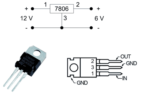

So, jetzt habe ich auch einen eingebauten Garagentor-Taster.
Wirklich sehr originell das Ganze. Nochmal vielen Dank an die Leute, die die Vorarbeit geleistet haben.
Ich habe den Handsender ohne Relais und Batterie direkt ans Bordnetz angeschlossen.
Ich hab das ganze Prozedere in einem PDF mit ein paar Bildern festgehalten. Falls jemand Interesse hat.
