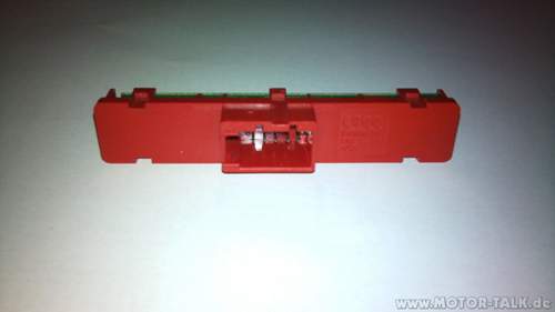

Schalter für Blinddeckel neben ESP Schalter?
Gibt es für die Blinddeckel neben dem Esp Schalter von Audi einen Schalter zum Austausch gegen die Blinddeckel? Also ich benötige einen Schalter und keinen Taster.
Man könnte ja auch einen ausrangierten ESP-Schalter oder Warnblink-Schalter nehmen, oder handelt es sich hierbei um Taster?
Hat evtl. jemand sogar eine Teilenummer für mich?

Der ESP Schalter ist ein TASTER.

mit dem taster kannst du nur einmalige kurze stromstösse weitergeben ( also bei jedem drücken );
um zusatzgeräte ein- oder auszuschalten benötigt man noch zusätzliche stromstossrelais welche dann den stromkreis schliessen oder öffnen können.
der schalter kann direkt entweder als schliesser oder öffner eines stromkreises fungieren.
also um geräte direkt ein- oder auszuschalten.

Sämtliche dort erhältliche Schaltelemente sind Taster, Schalter gibt es nicht.
Ich würde auch den schon angesprochenen Funktaster empfehlen, der hat zusätzlich eine LED eingebaut, damit kannst du dann den Schaltzustand anzeigen lassen.
Hier kann man den zB sehen: Klick
8P0 035 775 B / 12,85 Euro = Schalter für Funkgerät
8P0 035 775 C / 12,85 Euro = Schalter für Funkgerät DoppelDIN

Möchte mir eine dezente Fußraumbeleuchtung nachrüsten. Soll aber eher einen praktischen als eine optischen Zweck erfüllen. Beim Saugen in der Dämmerung übersieht man sonst ab und zu schoneinmal ein paar Staubkörner.;)
Wo bekomm ich denn so ein Stromstossrelais, das für 12V ausgelegt ist?

Conrad Eletronic hat allen krimsKrams auch solche Relais oder mal bei nem ElektroGeschäft in der Nähe schauen. Die können einem meißt freundlich beratend zur Seite stehen und einem das "richtige" verkaufen. Bzw. anwendungsoptimiert für deinen Zweck.
Ob du sowas in deiner näheren umgebung hast weiß ich natürlich nicht ;)
Hier das Relais bei conrad:
Artikel-Nr.: 505463 - 62
STROMSTOSS RELAIS 12 VDC
Hab das genauso wie Maxiumus es machen will gemacht. Über ebay einen S-Line Blinddeckel bestellt, leicht bearbeitet und als Taster verwendet. Stromstoßrelais dran und das alles an die Kathode für die Fussraumbeleuchtung.

häng mich hier grad mal rein.
hab zur zeit einen ESP-taster mit stromstoßrelais für eine bestimmte lichtfunktion (insider wissen bescheid ;) )
kann ich den esp-taster rein theoretisch einfach gegen den funktaster austauschen, ich mein hinten anschlusstechnisch vom stecker her?
und wie funzt das mit der grünen led? bleibt die automatisch "grün" wenn ich einmal drück oder muß ich die led auch an das relais hängen?
will durch die grüne led kontrolle haben ob die lichtfunktion aktiv ist oder nicht. unter tags seh ich das nicht immer :D in der nacht ist es eh nicht zu übersehen :rolleyes:

also die stecker sind leider alle etwas anders ( führungen sind anders, kann man aber selbst anpassen wenn man da was wegschnippelt ).
zum thema anschluss und beleuchtung:
sieh dir mal die beliegende anleitung an.
ist von para´s seite, hoffe und denke er hat nix dagegen.
hier wird der taster auch für eine schaltung verwendet. grundsätzlich kann man das system also übernehmen.
ichhab mir die taster so ähnlich an meine fse angeschlossen.
mfg, vmike
