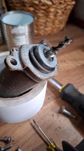

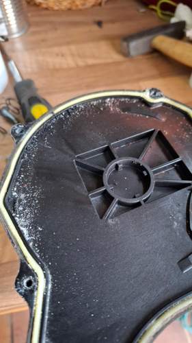

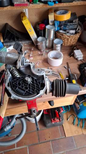

Ein Smart hat ja eine konventionelle Kupplung, die durch den Kupplungsaktuator betätigt wird, das ist ein Elektromotor mit einer Übersetzung, der unten am Getriebe montiert ist, die Kupplung betätigt und damit Deinen linken Fuss ersetzt.
Der Schaltaktuator, der die Gänge im Getriebe wechselt und Deinen rechten Arm ersetzt, der ist oben auf dem Getriebe montiert.
Bezeichnenderweise schert beim 451er öfters mal die Antriebsspindel des Elektromotors des Kupplungsaktuators ab, dann kann dieser die Kupplung nicht mehr betätigen und das führt dazu, daß der Motor abgewürgt wird, weil die Kupplung dann bei eingelegtem Gang nicht mehr trennt und dieser aber auch nicht mehr heraus genommen werden kann.
In manchen Fällen, wenn das während des Schaltvorgangs zu einem ungünstigen Zeitpunkt passiert, muss sogar mit einem Getriebeschaden gerechnet werden, aber das ist dann der worst case!
Aber weder zum Austausch des Kupplungsaktuators, noch zum Wechsel des Getriebestellmotors aka Schaltaktuator muss das Getriebe ausgebaut werden, nur zum Wechsel der Kupplung, dazu natürlich schon!
Der Kupplungsaktuator ist sogar recht einfach von unten her zu tauschen!

Austausch vom Kupplungsaktuator.
Hab heute meinen Smart in der freien Werkstatt abgeholt.
Kosten : 681,35€.
Der Chef hat mir erklärt dass das Teil teuer ist .
Wäre nicht zu vergleichen mit den Teilen ( auch SACHS) aus dem Netz .
Hat er mir dann auch am PC gezeigt .
Ich hab den jetzt neu ,und mein Smart läuft wieder . Wenn der auch 15 Jahre hält bin ich zufrieden .
