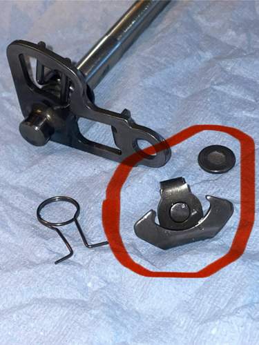

Plötzlich geht der Schalthebel ins Leere, sowohl nach unten als auch nach oben bis zum Anschlag. Kein Widerstand. Kupplung trennt, ich kann sie bei gezogener Kupplung schieben. Und sie springt auch nicht an.
Deutet das auf eine defekte Schaltwalze /Rastenstern hin?
Sie müsste doch auch zumindest anspringen?
Natürlich werd ich mal die Tage die Kupplung öffnen, aber trotzdem frage ich schonmal. Ich rechne aber auch schon mit Antworten „bring in die Werkstatt“…

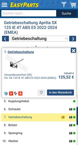

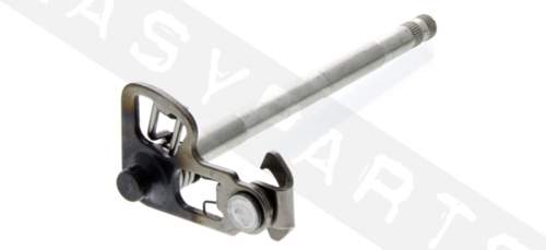

Hab' dir auf einer Explosionszeichnung (Bild 1) vom Ersatzteilehändler EasyParts ein paar Komponenten beschriftet.
An deinem als "Rastenstern" bezeichneten Bauteil sind Stifte dran, welche über die beiden Haken bei Betätigung der Schalthebelwelle (Bild 2) eine Drehbewegung der Schaltwalze bewirken, die wiederum über Schaltgabeln einige Getriebezahnräder seitlich verschiebt. So funktioniert im Groben die Getriebeschaltung.
Gruß Wolfi
PS: Der Erwerb des passenden Werkstatthandbuchs beim Aprilia Händler ist für Selbstschrauber eine gute Investition.

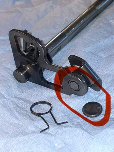

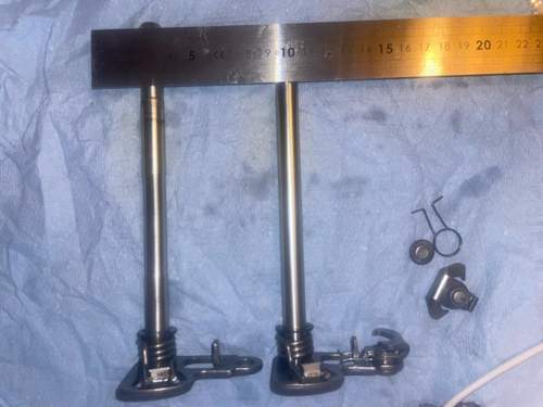

So hab Deckel runter - siehe da… da unten liegt diese Feder und die Kralle … jetzt muss ja noch die Kupplung mit den 5 Schrauben runter? Kann ich die einfach abziehen? Dann komm ich ja an das schaltgestänge?

Schade, daß du meinen Rat zum Kauf einer passenden Reparaturanleitung nicht befolgt hast.
Bevor sich die neue Schalthebelwelle einbauen läßt, muß zunächst die Kupplung abgebaut werden und das sind nicht nur die fünf sichtbaren Schrauben.
Ein paar Screenshots aus dem Service Manual für die Aprilia RS4 125 habe ich dir noch angehängt, ansonsten halte ich mich nun raus aus deinem Thread.

Der Zerfall der Schalhebelwellenteile ist sicherlich kein alltäglicher Schaden. Es wird ja nicht immer so sein wie bei dir, das die gelösten Teile, so brav unter der Kupplung liegen bleiben sonder „malm, gruntsch und spreiz“ machen. Es ist ja auch noch nicht geklärt ob wirklich alle Splint und Nietenteile und diverse Scheibchen vorhanden sind.

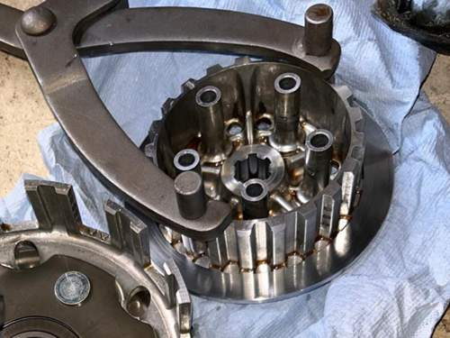

Zudem brauchst du ein Blockierwerkzeug für die Kupplungsnabe, vermute Sicherungsblech für die Nabenmutter und diverse Anzugsdrehmomenangaben für die Wiedermontage.
Also, du lässt das Kühlwasser ab. Demontierst den Pumpendeckel usw , lässt aber das Kupplungsseil (10 sek) samt Deckel dranhängen ?

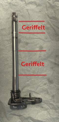

Hallo Erik,

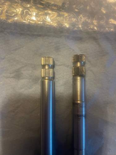

im Anhang findest du eine kurze Erläuterung, wie die Schalthebelwelle in axialer Richtung fixiert ist.
Solche kleinen Randinformationen findet man in den Reparaturanleitungen eher nicht.
