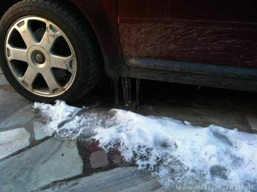

Themenstarteram 9. März 2010 um 18:01
Mist,
der Wagen steht mehr oder weniger festgedübelt vorm Haus----und taut auch nicht auf!

Das mit dem Seilzug o.ä. ist eigentlich die einzige Erklärung. Bin am Donnerstag noch ganz normal gefahren und dann stand der Dicke bis gestern. Heute morgen waren es auch -10°C und die Eiszapfen sind komplett rum. Daher könnte ich es mir schon erklären. Der Magnetschalter jedenfalls schaltet deutlich erkennbar, VCDS gibt den Hebel auch frei. Dazu hab ich noch den Bericht von dem Passat gefunden und mein Getriebe hat ja auch erst 6.000km seit der Überholung runter.....

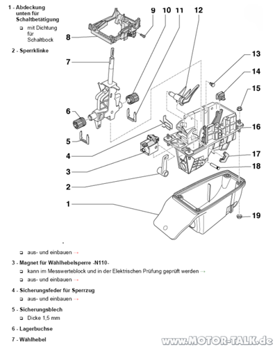

Huhu,
vielleicht arbeitet der Magnet ja richtig, aber an der Sperre selbst ist was gebrochen o.ä.
Anbei mal ein Bild, da siehst Du das Teil Nr. 2.
Entweder ist da was hinüber, oder das Teil klemmt irgendwie im Magnetschalter.
Tante Else verrät noch: "Drücken Sie den Bolzen für die Sperrklinke mit einem Dorn nach innen heraus"
Vielleicht ist auch nur dieser Bolzen verrutscht und die Sperrklinke sitzt dann nicht mehr in der richtigen Position und verklemmt - ergo: nix entsperren.
Christian
Sperre

Danke,
werde mich hoffentlich heute damit mal beschäftigen können---wobei ich nicht verstehe wie ich den Knauf abbekommen soll wenn ich nicht auf "3" Schalten kann. Mal sehen.
