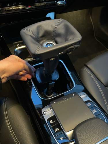

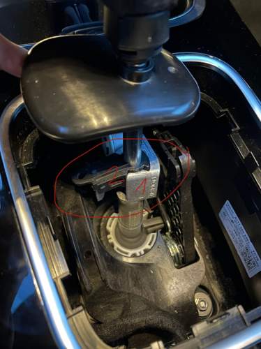

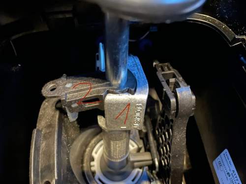

ich habe einen A200 als Handschalter und leider klappert der Schaltknauf bzw. das Gestänge. Beim Schalten bzw. Bewegen des Schaltknaufs klappert die Stange auf die der Schaltknauf gesteckt ist gegen die metallische Vorrichtung in die die Stange übergeht. Ich habe mal ein Video und Fotos angefügt, um das zu verdeutlichen. Die Teile die nummeriert sind (1 & 2) klappern dabei gegeneinander.
Hat Jemand eine Idee wie man das beseitigen bzw. vermindern könnte? Ich habe irgendwie ans Polstern gedacht, wenn man die obere Stange (auf die der Schaltknauf gesteckt ist vielleicht „ausbauen“ könnte und dann an der problematischen Stelle mit einer sehr dünnen Schicht (Klebeband, Filz etc.) bekleben/auspolstern.
Oder irgendein Mittel dazwischen schmieren.
Hat Jemand eventuell ähnliches Klappern und schon mal eine Lösung dafür gefunden?
Finde das sehr billig und hatte solche Geräusche nicht mal bei einem alten VW Passat B5 oder einem alten BMW E46. Selbst der Polo meiner Freundin macht nicht solche Geräusche.
Vielen Dank für eure Hilfe!

Also ich würde so wie du schon geschrieben hast es mit einem Streifen Filz versuchen. Fett würde vielleicht auch gehen aber da hast du immer das Problem das Staub usw. anhaften könnte. Mit dem Filz oder auch einem dünnen Gummi ist nix verhaut.
