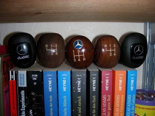

Meine damalige Wahl war der 2. auf dem Bild; auch falsch (190er, vermute ich?), aber fühlte sich besser an als der originale Gummiknüppel. Bei dem war glücklicherweise der Schaltsack einzeln, konnte recht leicht übergestülpt werden (die Holzknäufe hatten einfach nur 'ne Krempe). Das ganze wieder zurückzubauen kostete deutlich mehr Nerven - den Plastikstoppel auf der Unterseite des Gummiknüppels war nicht ganz leicht wieder aufzustecken, wenn das Leder dazwischen war... (da pfeif ich dann auch auf Original).
Bei den Bajonettmodellen (wie den Automatikknäufen im Bild, die aber - der Schriftzug "Classic" verrät's - auch mindestens kl. Mopf sind) war das einfacher!

Was den Knauf angeht: Würde ich W124er Teile suchen. 202er Fünfgang mit Schraubgewinde sind vergleichweise selten; und (wie bei den doofen Seitenblinkern, die beim Mopf aussehen wie bei W210 und R170 et al, aber trotzdem nicht passen, weil die Kotflügel die W201-Maße beibehalten haben!) die Gefahr einer versehentlich falschen Beschreibung bei Erwähnung des W202 ist enorm.
Da gäb's dann nachgemachte Schraubgewinde-Gummiknüppel auch schon für 12€: https://www.ebay.de/itm/395420790679
Für etwas mehr Geld gibt's auch eine türkisch-schwäbische integrierte Variante aus Leder; das wäre meine persönliche zweite Wahl (hier wird sogar von 2 Varianten, je nach Rahmen, gesprochen - ich würde nun raten, dass die Variante "1993-1995" auch beim 202 passt: https://www.ebay.de/itm/204218792772
Und meine, per Zufall gefundene, erste Wahl:
https://www.ebay.de/itm/355530054298
...denn wenn schon Elegance*, darf auch ein Holzknauf rein; und wenn der Schaltsack farblich oder vom Format her nicht passt, "pfeif drauf" und einen wie aus meinem ersten Link dazunehmen ;) Bei 20€ "all in" sicher kein Fehler, und in allen Fällen besser als jeglicher Gummiknüppel!!
