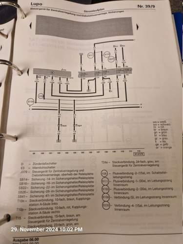

Hallo ich möchte in meinen Lupo mit Original ZV eine funkfernbedienung mit vw klappschlüssel nachrüsten
Jetzt bräuchte ich die Belegung des 3. noch nicht vorhandenen Steckers am Steuergerät
Wer kann helfen?
Das Steuergerät hat die VW Nummer: 1C0962258AB
Schlüssel mit 434Mhz habe ich auch
Gruß HPK

Themenstarteram 1. März 2022 um 10:58
Hallo mir würde auch schon eine Fahrgestellnummer von einem Lupo mit ab Werk eingebauter Funkfernbedienung reichen dann könnte ich mir den Schaltplan ausdrucken und hier reinsetzen falls es gewünscht wird
Danke im Voraus
Gruß HPK
Wenn dir die FIN reicht (müsste schon mind. MJ 2002 sein), dann hast Du doch anscheinend auch Zugang zu solchen Unterlagen, von deren Veröffentlichung aber aus Copyright-Gründen abzuraten ist.
Ansonsten solltest Du mal nach dem 3. Stecker mit Kabelbaum in den Tiefen des Armaturenbretts suchen, der z.T. auch ohne Ausstattung mit FFB und DWA mit Innenraumüberwachung verbaut wurde.
Vermutlich willst Du doch auch nur die FFB nachrüsten und nicht die komplette DWA mit allen komponenten der Innenraumüberwachung, d.h. man benötigt nur die Stromversorgung von Sicherung 14 (Pin 15/3), die Anschlüsse zu den Blinkern (Pins 15/14+15) und die Pins T15/10+7 für das Koax-Antennenkabel zum Empfänger + Abschirmung.

Themenstarteram 2. März 2022 um 14:00
Hättest Du Evtl einen Tipp wo genau ich den „ 3. Stecker “ finde?
Mein Lupo ist 10/2001 und hat 2 schwarze Stecker am Komfortsteuergerät
Beim Ausbau des vorhandenen Komfortsteuergerätes wirst Du ggf. zwangsläufig
auf den 3. Stecker stoßen. ;)

Themenstarteram 2. März 2022 um 18:45
Hallo soweit alles klar aber kann es sein daß nur Lupos mit den grauen/blauen/braunen Steckern den braunen Stecker haben und die neueren lupos mit den schwarzen Steckern keinen 3. Stecker haben?
Gruß HPK
Das kann natürlich sein - darüber gibt es m.W. keine zuverlässigen Aussagen.
Falls Du einen schwarzen 15-fach Stecker brauchst - die ET.Nr. ist 1J0 962 615
Themenstarteram 3. März 2022 um 13:36
Danke ich habe das Steuergerät wie aufm Bild oben zu sehen mit Steckern gekauft
Könnte es sein daß Sicherung 14 mit pin 15/13 verbunden wird?
Finde auf dem Schaltplan kein Kabel auf pin 3
Gruß HPK
Sorry, war ein Tippfehler (SB14 => T15/13)
Themenstarteram 3. März 2022 um 15:56
Super danke dann habe ich alles beieinander und kann loslegen
