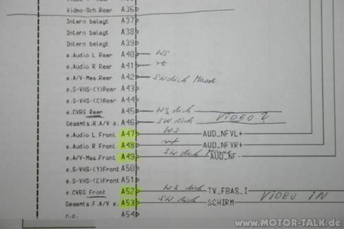

ich habe Ähnliches vor wie Du. Ich möchte das Signal von einem DVB-T2 Tuner über den AV-in1 des TV-Hybrid-Tuners in das RNS 510 schicken. Mir fehlt die PIN-Belegung des 54-poligen Steckers am TV-Tuner. Kannst Du helfen?
Mario

http://forums.vwvortex.com/showthread.php?...
Av1-av2
203482820-w988-h659
am 11. Mai 2017 um 21:25
@GtheRacer schrieb am 11. Mai 2017 um 13:19:20 Uhr:
ich kann...
Große Klasse, dankeschön!
Habe mir eben den Dietz 1230 - Adapter mit genau dieser Belegung bestellt und werde dann mal irgendeine Videoquelle einspeisen. Wenn das klappt, besorge ich mir einen DVB-T2 Tuner.
