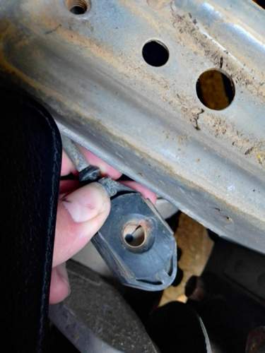

An meinem Suzuki SX 4 hat sich das Schaltgestänge ausgehängt. Am Getriebe ist ein Kugelknopf
, in diesen wird das Teil vom Zugseil eingehängt. Lässt sich aber nicht mehr einhängen ( denke ausgeschlagen ) Wie wechsle ich dieses Zugseil. ? Wer kann mir da eine Anleitung zukommen lassen ?
Müsse beide Zugseile ausgewechselt werden ?
Für eure Hilfe wäre ich sehr dankbar

Das kommt bei einigen Suzukis (SX4, Swift ab NZ, Splash) leider ab und zu mal vor. In dem "Auge" des Zugseils steckt ein Gummiring und der zerbröselt schon mal. Leider gibt es diesen Ring nicht einzeln, sondern man muss das ganze Seil kaufen. Es reicht dann aber, den Ring aus dem neuen Schaltseil in das alte, noch eingebaute, zu stecken und das Seil wieder auf den Nocken zu drücken.
Ich habe es aber auch schon öfters anders geregelt, wenn ich keinen Ring aus einem Schlacht-/Unfallfahrzeug nehmen konnte (siehe Bilder):
den Gummiring selber aus einem alten, halbwegs passenden Schlauch geschnitten (der hält dann aber nicht richtig!!), ein kleines Loch in den Nocken gebohrt (geht auch bei eingebautem Getriebe) und mit einem Splint gesichert.
Das geht relativ schnell, der Wagen ist sofort wieder einsatzbereit, es hält ewig und kostet zudem nicht viel!
Wenn ich ein Getriebe bei aufgeführten Fahrzeugen aus- und wieder einbaue (z.B. beim Kupplungswechsel), mache ich grundsätzlich meine Sicherungsmethode (Loch durchbohren, das geht bei ausgebautem Getriebe ganz einfach, und Splint rein), auch wenn der originale Ring noch OK ist.

Danke für die Antwort. Ich glaube aber, das geht nicht so einfach. Da ist ein Kunststoffteil, das auf den Nocken gedrückt wird und dann gesichert wird. ( Glaube ich zumindest )
Wie will ich das durchbohren ?
Schicke mal Bilder
Img-20210722-160309-hdr
Img-20210722-162136-hdr
Img-20210722-160253-hdr
Oha!
Dass sich dieser Schaltzug löst habe ich noch nie erlebt. Das, was ich beschrieben habe, betrifft den anderen Schaltzug, und kommt schon mal vor. Dein Problem ist leider neu für mich.
Kannst du das Kunsstoffteil denn auf die Kugel draufdrücken?
Eigentlich muss die schwarze Klammer (wenn mann von oben draufschaut) aus dem Teil herausgenommen werden, um das Seil einzuhängen. Das würde ich als erstes versuchen.

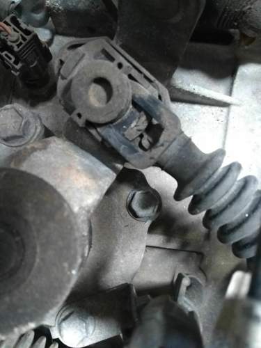

Ich bekomme das Seil nicht eingehängt. Hält nicht auf dem Kugelknopf. Ich möchte auch kein Loch in den Kugelknopf bohren. Kann mir jemand sagen, was ich bei einem Seilwechsel alles beachten muss.
Eine kurze Beschreibung ( Anleitung ) wäre für mich gut
Vielen Dank im Voraus !
Bei YouTube finde ich nichts, und ich glaube kaum, dass jemand einen schriftlichen Aus- und Einbauplan hat.
Wichtig ist, dass das Schaltseilelement dreigeteilt ist, und du erst die Klammer lösen musst, um das Teil zu trennen (siehe Bilder). Vorsicht, dabei kann die winzigkleine graue Gummischeibe wegfliegen, welche oben auf dem zum Kugelkopf gehörenden Teil liegt (bei Bild 3 guckt man genau drauf)!!!
Das Seil muss gar nicht neu, die Arbeit kannst du dir sparen.
Lediglich das Teil, das auf dem Kugelkopf sitzt (bzw. sitzen sollte) muss ggf. ersetzt werden.
Oder dieses nochmal draufdrücken, in der Hoffnung, dass es sich nicht noch einmal löst (was ich eh noch nie erlebt habe).
Mehr kann ich dazu jetzt nicht mehr schreiben. Wenn dir das nicht hilft, muss der Wagen in eine Werkstatt, die das Prinzip kennt.

sehr interessant. Ich frage mich immer noch wo die winzige graue Gummischeibe hin muß?
Die Scheibe liegt oben auf dem Unterteil drauf (siehe Bild).
Ich weiss nicht was passiert, wenn man die weglässt.
Evtl. sorgt die nur dafür, dass das (notwendige) Spiel minimiert wird.
