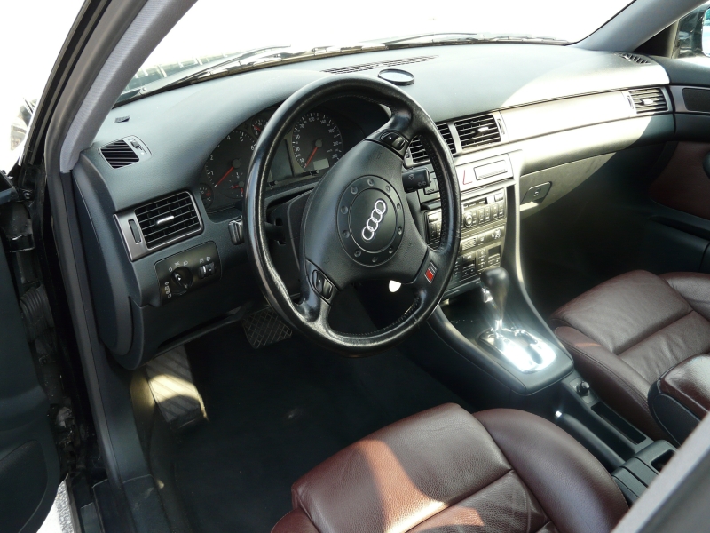

doch, ganz sicher sogar .... hier ein fotos von den Amaturen (man beachte im Display "PRND432"😉
http://ventax.at/daniel/Meine%20Autos/AUDI%20A6%20-%20Innen%20(1).JPG
und hier noch ein foto ausn netz, aber genauso schauts bei mir auch aus
http://www.motor-talk.de/data/galleries/745418/37813/bild-1388.JPG
und meiner is ein 4.2 V8 vfl .... anscheinend wirklich erst beim facelift umgestellt!
und was kann das "s", dass ich nicht habe?
ich habe auch PRND432  beim TT5 im 99er 2,8er
