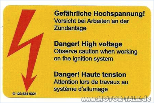

...laut MB dient der Schaumstoff des Luftfilterdeckels ausschließlich der Geräuschdämmung, wie weiter oben schon richtig festgestellt wurde.
Nachträglich Schaumstoff zu verkleben ist meiner Meinung nach sinnfrei.
Ich habe für mich vor ein paar jahren in Anspruch genommen, den ganzen Luftfilterkasten bei MB zu leisten.
Grund war aber auch der originale Warnaufkleber auf dem Deckel.
Den Warnaufkleber gibt es aber inzwischen auch in
originaler Qualität und Größe zu kaufen, allerdings nicht bei MB.
Man leistet sich ja sonst nichts....

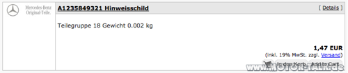

Moin menthos4,
sorry, aber dass es den Aufkleber bei Mercedes.Benz nicht zu kaufen gibt, ist unrichtig.
Aufkleber
A-123-584-93-21
Super.
Des ist halt Mercedes.
Gruss
W.
@der Mercedesfahrer schrieb am 18. Februar 2015 um 23:54:51 Uhr:
Moin menthos4,
Den bekommst du aber nicht. Der ist mittlerweile ersetzt. Da kommt ein viel kleinerer Aufkleber mit Symbolen. Ich hab das schon probiert. Steht auch so im EPC
Den Aufkleber gibt es nach wie vor in den alten Maßen bei MB, habe gerade 4 Stück gekauft. vielleicht gibt es unterschiedliche Bestände in den RVL´s.
Moin menthos4,
na, das freut mich dann aber...
Ich kenne die von MB nur in einem kleineren Format.
Ansonsten nur in Verbindung mit neuem Luftfilterkasten.
Auf den legenderen MB-Treffen in Wolfsdorf gab es immer die reinsten Fotoorgien um meinen originalen nagelneuen Luftfilterdeckelaufkleber.
Nun ja, ich habe aus zuverlässiger Quelle ( nicht MB ) genug Exemplare sichern können.
Mich würded da trotzdem die Ordernummer für die Aufkleber in der ursprünglichen Größe interessieren.
