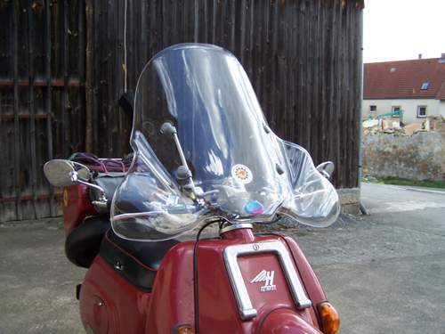

Nun habe ich meinen Sym 300 HD bekommen und bin begeistert.
Der einzige Wermutstropfen ist die hohe Windschutzscheibe, die verbaut wurde.
Auf jeden Fall muß ich die um 12 cm kürzen.
Hat jemand Erfahrung damit? Ich würde es mit einer Stichsäge mit Eisensägeblatt versuchen.
Ich möchte die Scheibe behalten, weil die ausgeformte Ohren hat, um die Hände vor Regen zu schützen
Gruß Dino 2

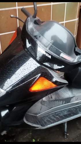

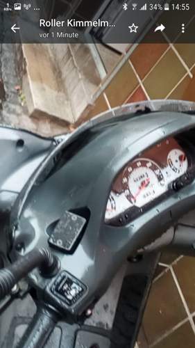

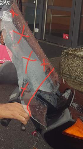

Mit Verlaub ich musste leider etwas widersprechen gerade vor ein paar Tagen habe ich ein Givi Schild gekürzt. Mit einer Flex. Und es funktioniert und es geht schnell.
Der obere Teil wurde durch eine Sachbeschädigung zerstört und und war scharfkantig und spitz.
Als spontane Schnelllösung damit derjenige noch fahren konnte. Eine Linie wurde angezeichnet das Schild wurde abmontiert.
Dann ganz vorsichtig mit der Flex Zug um Zug die Linie ziehen und anschließend schräg entgraten.
Ich hatte noch ein Originalbild indem ich die Schnittkante eingezeichnet habe und gerade noch das Bild vom Geschädigten mir zuschicken lassen.
Der Handbereich war relativ unbeschädigt. Es handelt sich um eine Honda Pantheon JF 05 .
Für den TE wenn der handwerklich gut drauf ist bestimmt eine kostengünstige Lösung.
Schneidekante Givi Schild angezeichnet
Front nach Entfernen der spitzen Teile
Nach Ende Reparatur Pantheon jf05

@Dr.Maisenkaiser und was sollte der Reststummel denn jetzt bewirken?
Die Hände werden jetzt nicht geschützt und für den Körper dürfte es auch fast nichts bedeuten.
Ja das ist klar für den Körper bedeutet ist nichts mehr. Kein Windabweiser kein Nichts.
Ich ging ja nur um die Nachfrage des TE wie er sowas "kürzen" kann.
Das defekte Teil zu entfernen, komplett, war erst die Idee des Eigentümers , aber das schaut optisch nichts aus und ein riesen Spalt wäre das Ergebnis gewesen zwischen dem vorderen Plastikteil und dem hinteren Plastikteil des Cockpits.
Es war als Übergangslösung, gedacht bis er sich das gleiche Givi Windschild nachkauft.
Da ist kein Plastik geschmolzen, wenn man es vorsichtig macht:)
Und das kann der TE so machen wenn er oben 12 cm abschneiden will.
Und natürlich kann er dann an der Kante auch einen Gummischutzrand aufbringen
Deswegen mein bebilderter Beitrag :) :)
