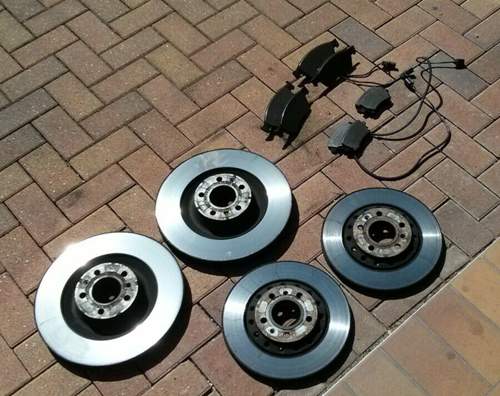

Themenstarteram 27. April 2015 um 18:03
Ein Nachtrag ist mir noch eingefallen, etwas worüber ich erst nachdenken musste: An der Hinterachse musste man die beiden Bolzen des Trägers abschrauben, wobei der oberen unkritisch ist, vor dem unteren verläuft allerdings die Bremsleitung bzw. deren Befestigung am unteren Querlenker (oder wie man das nennt). Statt auf die Idee zu kommen die Befestigung abzuschrauben um Platz zu schaffen pumpt man den Querlenker einfach mit einem zweiten Wagenheber ein paar cm hoch. Jetzt ist der Bolzen frei genug, so dass man eine Nuss aufstecken kann.
Das waren jetzt aber wirklich alle Fussnageln.
Hier noch ein Bild der ausgebauten Trophäen.

kleiner Tip: der Bremssattelträger muß beim 3.0l Diesel nicht abgeschraubt werden.
Die Bremsscheibe lässt sich trotz des .Trägers aus-, bzw. einbauen. Jede menge Zeit gespart!
Aber bitte keine Kupferpaste an ABS-Bremssystemen verwenden. Das kann dank Kugelbildung der Kupferpaste und Irreführung der ABS-Sensoren zum Totalausfall der Bremse führen! Dafür gibt es seit 20 Jahren spezielle Bremsenpaste!
Beim universal Bremskolbenrücksteller sollte man darauf achten das der Kolben im Uhrzeigersinn zurückgedreht wird. Es gibt im Netz Sets mit links und rechtsdrehend zu kaufen.
Beim 3.0 Diesel sind hinten TRW-Sättel verbaut und genau dieser Hersteller verbaut in anderen Fahrzeugen oftmals Bremsättel bei denen der Kolben links herum zurückgedreht wird.
Also wer da den falschen Rücksteller verwendet hat entweder Zottels Werkstatt in der Nähe der das Mißgeschick dann wieder richten kann, oder extrem viel Kohle für neue Bremsssättel.
