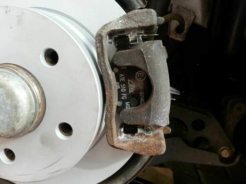

Hallo!
Ich habe meinen W169 Bj 2005 mit 43tkm heuer in 2016 gekauft. Der Vorbesitzer war ein älterer Herr. Die Bremsen an der VA sind noch im grünen Bereich. Die HA-Bremsen waren aber total vergammelt. Tragbild der Bremsscheibe sowie Zustand der Bremsbeläge sehr grenzwertig (Bild 1). Von einer Belagablösung nicht mehr weit entfernt. Kein Wunder bei durchschnittlich 4tkm/anno. Aufgrund meiner guten Erfahrungen habe ich wie immer beschichtete Bremsscheiben und Ceramic-Bremsbeläge, beides von ATE, eingebaut. Materialpreis komplett 86 Euro. Nur mal so als Info.
Die Trommelbremsbeläge der Handbremse waren übrigens noch voll okay und brauchten nicht ersetzt werden.

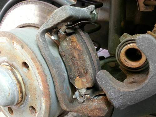

Olso, wenn ich mir die Bilder von Bingoman so ansehe, kommt bei mir der Verdacht auf, dass es sich um ei Problem des Wordings handelt? Was sind Beläge, was sind Trägerplatten ?
Als Freundlicher würde ich sagen "ja und, weiterfahren".
Belag sollte sich nicht lösen kommt aber leider mal vor, hast du Bilder davon gemacht?
Würde ich bei MB reklamieren, die können ja sehen das du erst 11tkm damit gefahren bist, da sollte die ja noch wie neu sein.
Bei der geringen Fahrleistung hat der Rost natürlich extra Zeit alles schön gammeln zu lassen, oft ist es auch bei Wenigfahrern das sie eben noch schnell den Wagen waschen und dann gleich abstellen und die Bremsen gar keine Möglichkeit haben sich trocken/warm zu bremsen usw.

@Gedoensheimer schrieb am 20. November 2016 um 14:48:56 Uhr:
Bremsklötze (Scheibenbremse) bestehen aus Trägerplatte (Stahl) und Bremsbelag beides
wird vom Hersteller verklebt oder sonst irgendwie verbunden.
Was meinst du mit "Problem des Wordings" ??
am 20. November 2016 um 15:45
Mein Bezug sind die Fotos von Bingoman ! Da sind die Dämpferplatten vergammelt. Nicht schön, aber auch kein Problem. Andererseits wird davon gesprochen, dass die Beläge sich von den Trägerplatten lösen. Was ist denn nun in Deinem Fall zutreffend. Mach mal ein Foto, ich habe so etwas noch nicht gesehen.
Gedoensheimer hat natürlich vollkommen recht. Technisch gesehen. Dass sich der Belag von der Trägerplatte ablöst, ist eher unwahrscheinlich. Vergammeln und sich ablösen tun nur diese Dämpferplatten, die aus ein paar Lagen dünnen Stahlblech bestehen. Hatte ich bei meinem Touran an der HA so. Wobei allerdings viele Bremsbeläge diese Dämpferplatten gar nicht mehr haben. Wahrscheinlich genau aus dem genannten Grund.
Das größere Problem liegt eher in den elendig korrodierten Bremsscheiben. Da können tatsächlich unbemerkt einzelne Stücke der Reibfläche herausbrechen und das ist dann nicht mehr so prickelnd bei einer Vollbremsung.
Die einzige selbst erfahrene Belagablösung hatte ich beim W168 an der HA. Allerdings war das ja eine reine Trommelbremse. Da kommt der Fall tatsächlich öfter vor.
