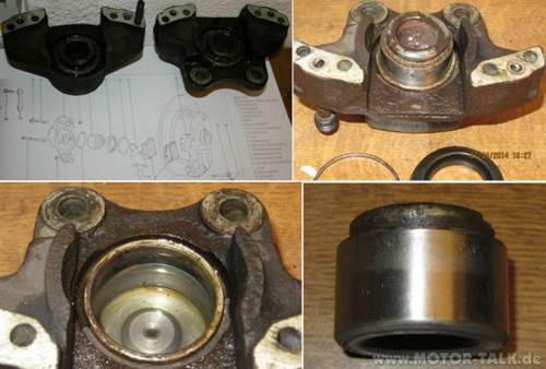

Hi Community, bei meinem Cabrio von 1977 ist es ähnlich: Ein Vorderrad lässt sich nur schwer drehen, entsprechend warm wird die Felge beim Fahren. Neue Girling Bremssättel sind offenbar kaum noch erhältlich, einen Umbau auf ATE oder andere Systeme würde gerne vermeiden.
Deshalb die Frage, woran das Klemmen des Sattels typischerweise liegt - Kolben im Zylinder, Klötze in der Halterung, etwas anderem...?

@jetcruzer schrieb am 19. September 2017 um 15:36:23 Uhr:
Benötigt man zur Überholung außer einem Dichtungssatz, Bremszylinderpaste, Bremsflüssigkeit und ggf. neuen Belägen noch etwas anderes?
Meist ist der Kolben und die Umgebung angerostet (so wie auf meinem Bild)
Abhilfe schafft, die Kolben (und die Kolbenbuchsenumgebung) mit feinem Schmirgelpapier wieder glatt zu schleifen. Soll man eigentlich nicht machen, ist aber eine Möglichkeit, wenn man das alte Material unbedingt wieder verwenden will und bringt auch auf lange Zeit wieder den gewünschten Erfolg. Man muss dafür auch nicht unbedingt den Sattel teilen. Tut man es doch, so braucht man dafür unbedingt neue O-Ring Dichtungen und die Schrauben sollen erneuert werden (wenn man die noch auf dem Markt in ausreichender Qualität findet...)

Die Kolben gehen gerne im Sattel fest.
Selbst wenn man die 10bar vom Luftkompressor in den Sattel bekommt, wird sich der feste Kolben nicht bewegen.
Das hantieren mit Druckluft ist aber sehr gefährlich ! Besser ist es eine Flüssigkeit zum herausdrücken zu verwenden.
Man muss aber verhindern, dass beide Kolben gleichzeitig aus ihrer Bohrung fahren. Dann kann es sein, dass man keinen herausbekommt. Das Öffnen der Schrauben kann ich nicht empfehlen. Das sind hochfeste M7 Schrauben - die gibt es nicht zu kaufen. Ebensowenig wie es die O-Ringe oder Dichtungen der Bremskolben heute zu kaufen gibt. Vor 30 Jahren gab es die Repsätze noch bei VAG.
Wenn die Kolben vom Stehen festgegammelt sind, dann wird es durch die Einlagerung garantiert nicht besser !
Wenn, dann sofort die Kolben herausdrücken ( u.U. warmmachen ) und die hygroskopische Bremsflüssigkeit in geeigneter Weise entfernen. Diese Arbeit sollte dringend ein erfahrener Schrauber machen weil große Verletzungsgefahr besteht ! Und DOT4 ist ätzend ( und führt bei mir zu Taubheit in den Fingern ). Andere Leute reagieren mehr oder weniger auf das Zeug.
Wenn der Kolben nicht und die Bohrung nur hinter dem Dichtring korrodiert ist, dann kann der Sattel einfach instandgesetzt werden. Natürlich muss der Entlüftungsnippel auch gangbar / instandgesetzt werden.
Ansonsten ist der Sattel einfach nur tot.
Ich habe festsitzende Bremskolben immer mit einer Hochdruck Fettpresse rausgedrückt. Normale Hochdruckschmiernippel gibt es mit Gewinde M10x1 und das passt in den Bremssattel dort wo die Leitung drinn ist.
Nippel rein und Fettrein pumpen und dann kommt garantiert einer der Kolben raus. den erstmal gängig machen und dann wieder montieren( also reindrücken) dann diesen mit einer Schraubzwinge oder ähnlichem festhalten und den anderen Kolben rausdrücken. Danach kann mann den Gängigen mit Luft wieder rauskriegen. Das ganze dann vom Fett befreien und vernünftig überholen.
