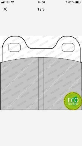

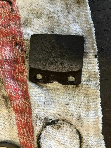

Da ich meine Radlager vorne erneuern musste wollte ich auch gerade die Bremsbeläge erneuern.
Da ich ja nicht viel fahre habe ich ja fast keinen Verschleiß. Aber - kann ja nix schaden.
Problem ist das die neuen Beläge „zwischen den Ohren“ wo die Stifte durchgeschoben werden abgesetzt sind. Die alten aber deutlich weniger.
Weil das Auto von der Hebebühne musste habe ich eben die dünnen Federn nachgebogen so das die Beläge Halt haben.
Jetzt sehe ich überall im Netz das die Bremssättel so ein „Federkreuz“ dazwischen haben.
Ist das abhängig von den Belägen?
Oder eine neuere Variante?
Beläge haben einwandfrei gepasst.
Problem ist das ich ja einen 356 Speedster Nachbau fahre und so kein Baujahr der Teile habe...
Auf der ersten Fahrt habe ich gemerkt das das Auto vorne rechts mehr bremst als links. Alles Bremskolben ließen sich aber Butterweich drücken.
Was kann das noch sein bei der Einkreisbremse?
Könnte das an den falschen Federn liegen?

Ich hatte ein ähnliches Problem, nämlich VARGA-Bremssättel aus Brasilien.
Dazu gibt es hierzulande keine 100% passenden Beläge, die ATE-2-Stift Beläge haben einen tiefer ausgeschnittenene Bereich "zwischen den Ohren". Hier hilft wirklich nur beherztes Nachbiegen der Federn und auch dann kann es sein, dass die Bremse wegen falschem Lüftspiel nach Erwärmung einseitig zieht.
Der Beweis waren neulich die nachgerüsteten Typ3-Sättel (wegen dem dauernden Ärger mit der Schiefzieherei...), hier hatte ich das Spreizblech falsch eingebaut und die Klötze fielen sozusagen um Schacht herum.
Ergebnis: Bremse zieht massiv nach rechts, wenn warm. Spreizblech richtig eingebaut, alles passt!

Also. Bleche passen nicht.
Weil...imploder Recht hatte. Verbaut sind Varga Sättel.
Also Federn schön säuberlich gleichmäßig gebogen.
Kolben gehen ganz leicht.
Nochmal VA entlüftet.
Ergebnis:
Bremse kalt - Auto zieht nach Rechts
Bremse warm - Auto bremst gerade
Jetzt fahr ich heute in zwei Wochen mal zum TÜV. Mal sehen wie groß die Unterschiede sind und was er sagt.
Und Ihr hattet auch Recht. Ist doch ein Zweikreishauptbremszylinder verbaut... nicht richtig geguckt...:rolleyes:
