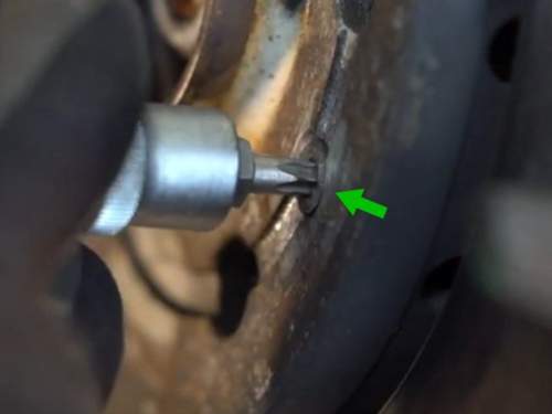

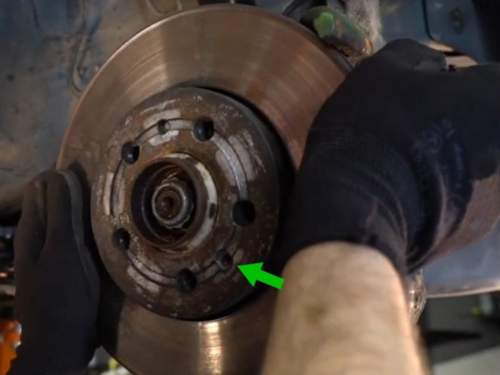

Mein New Beetle Cabrio - unter der Karosse ein Golf IV - fing vor einiger Zeit an Geräusche zu machen, besonders bei Lastwechseln. Das klang so, wie es für defekte Antriebswellen typisch ist. Natürlich kauft man keine neuen Antriebswellen, ehe man nicht andere mögliche Fehlerquellen ausgeschlossen hat. Als ich das Rad abnahm fiel mir die lose Bremsscheibe auf. Offenbar fehlte das kleine Schräubchen, das die Scheibe in der richtigen Position fixiert. Auf den Bildern habe ich das mit grünen Pfeilen markiert. Die Radmuttern hatten die Alufelge erkennbar verformt, offenbar haben sich Nabe, Bremsscheibe und Felge gegeneinander verdreht.
Die kleine Schraube fehlte nicht nur, sie war bündig an der Nabe abgeschert. Ich vermute, das war schon länger so. Nun habe ich das Auto noch nicht so lange. Ich habe beim Kauf im Frühjahr die Stahlräder gegen Aluräder getauscht, aber nicht auf das kleine Schräubchen geachtet. Ich bin über 6.500 km ohne Probleme gefahren. Erst auf die letzten mehreren hundert Kilometern begannen die mit der Zeit stärker werdenden Geräusche.
Die Radschrauben waren nicht locker, sie waren im Gegenteil sehr fest. Nun hatte ich die ganz normal mit Drehmomentschlüssel angezogen. Die einzige Erklärung, die ich mir denken kann ist, dass die Radschrauben wärmer als normal geworden sind und dadurch schneller und stärker als üblich rosteten.

die kleine Schraube zum Fixieren der Bremsscheibe ist eigentlich nur eine Montagehilfe.
Die nimmt keine Kraft auf beim Bremsen.
Wenn Deine Alu-Felgen verformt oder sonstwie defekt sind, dann musst Du handeln.
Sollten die Radbolzen tatsächlich die Felgen verformt haben, dann spekuliere ich mal (mithilfe der ungeputzten Glaskugel), dass die falschen Radbolzen zum Einsatz kamen.
Kegelbund versus Kugelbund - check das mal ab!
viel Erfolg!

Stell mal ein Bild der Felge ein und der Radbolzen ich vermute mal das das die falschen Radbolzen waren für die Felgen. Sollte meine Vermutung richtig sein einmal neue Felgen plus neue Radbolzen
1. Möglichkeit:
- Falsche Radbolzen, Kegel statt Rundbund oder umgekehrt
- Zu kurze Radbolzen
Und in Folge jeweils Lösen der Felge mit den genannten Schäden
2. Möglichkeit:
Sich lösende Radbolzen, weil z.B. verrostete Bolzen nicht nachgezogen wurden, oder die Drehmomenteinstellung falsch ist.
Dazu passt nicht, dass die Bolzen angeblich noch fest waren
3. Möglichkeit, möglicherweise in Zusammenhang mit einer der vorherigen Ursachen:
Fehlender Narbenzentriering
Möglichkeit 1 und 3 sind insbesondere mit Zubehörfelgen wahrscheinlich. In der zugehörigen ABE steht jeweils, welcher Radbolzen (Länge und Bund) und welcher Zentrierung für welches Auto zu benutzen ist.
Die Stahlfelgen werden einen Rundbund haben, bei Alufelgen ist auch ein Kegelbund möglich. Um eine Zubehörfelge bei vielen Fahrzeugen zu nutzen, wird eine zu große Narbenaufnahme durch Zentrieringe in Hartkunststoff auf die jeweilige Narbe reduziert.
Bau die Stahlräder wieder an mit den Bolzen die dazu waren und probiere.

Die Felgen sind eigentlich von Audi, haben aber wie die von VW Kugelbund (nicht Kegelbund!). Mir kam beim Grübeln aber ein Gedanke: Die Räder waren beim Kauf des Wagens von den F(l)achmännern der Werkstatt(*) deutlich zu fest angezogen worden. Das Drehmoment lag beim betroffenen Rad bei mindestens 300 Nm. Ich könnte mir vorstellen, dass die Radschrauben evtl. gedehnt waren. Ich habe die Räder beim Wechsel Stahl auf Alu aber mit den normalen 120 Nm angezogen, was evtl. in Folge der Schraubendehnung keine ausreichende Pressung der Bremsscheibe zur Folge hatte.
Dass die Radschrauben und die Felge neu müssen ist völlig klar. Ich habe neue Radschrauben bestellt und werde die Felge austauschen. Ich habe noch eine niegelnagelneue, sogar mit unbenutztem Reifen - ein ehemaliges Reserverad. Ich lass mir den noch sehr guten Reifen von der defekten Felge auf die Reserveradfelge montieren. Die Radschrauben erneuer ich vorsichtshalber bei allen Rädern.
