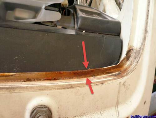

Hallo Pandalotus, meist ist ja nur der Steg am Rahmen der durchgerostet ist. Hier im Bild vom Bulliforum (von einem T2 - was aber das Gleiche ist). Dort meine ich den Rahmen zwischen den roten Pfeilen. Hier kann man entweder ein passendes Stück Blech einschweißen oder das mit Glasfaserspachtel zu machen. Bei beiden Versionen sollte das Ganze am Ende relativ übergangslos geschliffen sein. Wichtig wäre dabei auch gleich einen neuen Scheibengummi einzubauen, da der alte sicher etwas ausgeleiert ist und nicht mehr so dicht aufliegt. Bei mir hat es mit Glasfaser prima geklappt - die rostet auch nicht mehr :-)

Steg

Genau so wie Chris macht man das !!! Ich würde von unten mit Hohlraumversiegelung nach helfen.

ich habe es ähnlich wie Chris gemacht, nur dass ich das Blechstück gleich eingelötet und nicht geschweißt habe. So bekomme ich eine ebenere Dichtfläche.

Den Gummi außen einschneiden und dann das äußere Profil ringsrum abreißen. So besteht keine Gefahr für die Scheibe. Sie bleibt im restlichen Teil der Dichtung liegen und kann dann einfach rausgenommen werden.
Glasfaserspachtel oder Spachtel generell sehe ich auch nur als Notlösung.
Die Blechstärke ist ca. 0,8mm.

ich hatte auch wasser im fußraum und dachte schon an übelste rostlöcher! ABER: es waren winzige durchrostungen, die zuerst mit einem mini-sandstrahlgerät gesäubert und dann mit hartlot verschlossen wurden. ich hab dazu die scheibe rausgenommen und bin zum spengler gefahren. der hat das "ambulant" gemacht. dann daheim alles mit 2K epoxy grund grundiert, geschliffen und wieder lack drauf gespritzt und schlussendlich von innen den scheibenrahmen mit etwas hohlraumschutz behandelt. ist nun wieder dicht, rostet nicht und gut ist.

Scheibe unbedingt rausnehmen; bei mir war das Verhältnis 1 : 10 mindestens, zwischen dem sichtbaren und dem schlussendlich effektivem Rost. Es lohnt sich!!!
Hi, also bei mir hält das mit dem Spachtel gut. Falls es mal wieder fault oder größer wird, kann ich immer noch schweißen.
