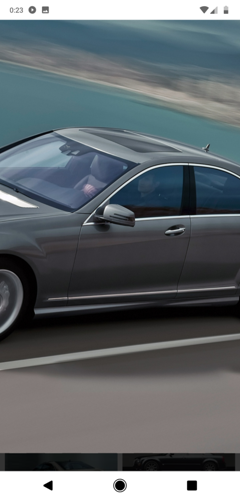

Hallo an alle, hier kennt sich bestimmt jemand mit Tönungsfolien aus, laut Gesetz muss vorne mindestens 70% Licht durchkommen und laut mehreren Foren/Internetseiten soll auch bei den allen PKWs schon die Lichtdurchlässigkeit von 70% ab Werk sein, mit dem grünen Glas. Wie kommt es, dass eine S Klasse(manche haben auch normale Scheiben) die vorderen Seitenscheiben dunkler hat? Es können Kommentare kommen, dass es nur so auf den Fotos wirkt, aber nein, in der Realität sieht man den Fahrer nur halbwegs, ist das wieder aus der Kategorie, wo die Hersteller wieder mehr Rechte haben, als das normale Volk, wie mit dem Klappenauspuff? Oder kann ich mir auf ein x-beliebiges Auto auch so etwas legal eintragen lassen?

Hintere Scheiben kannst du Tönen, die Winschutzscheibe und die vorderen Seitenscheiben nicht.

Hinten ist ja bis 5% erlaubt oder 0%, weiß nicht ganz genau, also nichts besonderes, nur vorne ist dunkler, schätze 55-65% Lichtdurchlässigkeit, bei dir ist es auch, könnte an der Doppelverglasung liegen, aber da könnte man auch hellere Scheiben von Werk aus einbauen

Die Seitenscheiben vorn sind nicht das Problem, nur der Blick in die Rückspiegel ist das Problem. Und dieser ist nun mal durch die vorderen Seitenscheibe hindurch. Lässt man vorn einen Streifen 20 cm frei, damit der Blick in die Rückspiegel *frei* ist, wäre diese Lösung gar TÜV-konform. Geht um die ungehinderte Sicht nach hinten. Nur sieht das total bescheuert aus, darum macht es fast keiner. Und weil sich einige Redkteure nicht auskennen, schreiben sie der Einfachheit, vorn sei nicht erlaubt. Das kopieren andere von Autoredktionen, und so steht überhall das gleiche.
Würdest Du wie früher mal üblich nur 1 Seitenspiegel haben, wäre somit auch Tönungsfolie an der Heckscheibe verboten. Aber mit dem zweiten Spiegel nicht mehr, kannst Du hinten ein Brett reinnageln. Alles TÜV-konform.

1.: die Sicht durch die Heckscheibe ist nicht vorgeschrieben. Innenspiegel ebenfalls nicht; Bedingung: Zwei Außenspiegel - einer je Seite.
Die vorderen Seitenscheiben und die Frontscheibe dürfen in D nicht in ihrer Beschaffenheit, oder Tönung geändert werden.
Selbst bei einem nachträglichen Graukeil/ Grünkeil bedarf es einer Zulassung mit KBA Prüfnummer.
Jede andere Folie muss auf jeder Scheibe ebenfalls KBA Zeichen haben
(Aufzählung ggf nicht vollständig)
Vorgeschrieben sind 2 Rückspiegel. Entweder 2 außen oder einer außen und einer innen.
Die Frontscheibe darf nicht beklebt werden. Auch nicht mit klarer Folie. die vorderen Seitenscheiben dürfen mit max (ich glaube) 7% getönt werden. Da aber die originale Tönung schon da ist ist alles zusätzliche nicht erlaubt weil es zu viel wird. Zugelassen muss natürlich jede Tönung sein.
