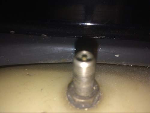

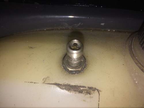

Hallo liebe Käferfreunde,
ich möchte euch mal um Rat fragen, bezüglich der Scheibenwaschanlage meines Käfers.
Es handelt sich dabei noch um die Version mit dem Vorratsbehälter, den man auf max. 2,5 Atü aufpumpen muss. Das Problem ist nur, ich bekomme da absolut keinen Druck rein.
Mit meinem Kompressor und Reifenfüllgerät geht es nicht, mit einer manuellen Stempelpumpe geht es nicht, und an 2 verschiedenen Tankstellen mit dem Luftdruckprüfer geht es auch nicht.
Das Ventil am Luftanschluss des Vorratsbehälters lässt einfach keine Luft rein. Ich habe es versuchsweise mal rausgeschraubt und gegen das Ventil des Reservereifens ausgetauscht, aber auch mit dem anderen Ventil geht keine Luft rein. Wenn man keinen Ventileinsatz reinschraubt, kann man mit dem Reifenfüllgerät problemlos Druck drauf geben. Dann funktioniert auch die Scheibenwaschanlage wie sie soll. Aber mit Ventil drinnen, keine Chance.
Ich habe den Eindruck die Stößel in der Mitte der üblichen Aufpump-Geräte ist nicht lang genug und drückt beim Aufsetzen nicht ausreichend auf den Ventileinsatz, so dass dieser nicht aufmacht und deshalb auch keine Luft reingeht.
Ich überlege mir schon, das Ventilröhrchen des Vorratsbehälters mit einer Eisensäge etwas zu kürzen.
Was meint ihr? Wäre das der richtige Weg?
Oder habt ihr dieses Problem auch schon gehabt und kennt eine bessere Lösung?
Für Tipps wäre ich sehr dankbar!
Viele Grüße,
Peter
Diese Fehlfunktion habe ich mit dem Auto übernommen.
Aber seit heute Morgen funktioniert die Sache nun. Ich war, wie schon angekündigt, mit dem Behälter bei einem Reifenhändler. Dieser hatte tatsächlich einen passenden, nämlich längeren, Ventileinsatz. Mit diesem kann ich nun problemlos aufpumpen.
Dabei ist mir dann gleich noch eine kleine Undichtigkeit am Schlauch aufgefallen, direkt an der der Stelle, an der er auf den Behälter aufgesteckt ist. Da der Schlauch lange genug war, konnte ich problemlos das vordere Stück abschneiden und den Schlauch dann wieder aufstecken. Nun scheint es erst einmal dicht zu sein.
Der erste Druck auf den Schalter im Armaturenbrett war die reinste Freude ....
Sogar die EInstellung der Spritzdüsen hat gepasst.
Viele Grüße,
Peter

Hallo
Ich hatte schon mal das gleiche Problem bei meinem Behälter.
Das originale Ventil hatte nach 50 Jahren im Einsatz seine Arbeit verweigert. Es hielt nicht mehr dicht.
Daraufhin habe ich mir im Autozubehörhandel ein Päckchen neue Autoventile und einen Ventilschlüssel besorgt.
Schnell das alte Ventil ausgebaut und das neue rein … leider lies sich kein Druck aufbauen.
Wieder alles zerlegt und das Ventil im Behälter mit einem am Reifen verglichen, um eine Lösung zu finden.
Die Lösung ist wie folgt:
Das Ventil darf NICHT komplett hereingeschraubt werden, da sonst der Nippel der Luftpumpe o.ä diesen nicht betätigen kann. (Beim Reifenventil ist dies konstruktionsbedingt unmöglich)
Wenn das Ventilköpfchen bündig mit dem Rand der Gewindehülse ist funktioniert es. Zum Schutz kann man noch eine Ventilkappe anbringen.
Falls gewünscht kann ich gleich gerne noch ein Bild machen.
VWaircooled
P.S.:
Überprüfe in einem die Dichtung am Steigrohr, wenn diese rissig oder hart ist führt dies zu einem schleichenden Druckverlust und am nächsten Tag wundert man sich, warum es schon wieder nicht funktioniert.

Ich mache jetzt noch schnell zur Verständlichkeit ein Bild
Du hast recht ,Pkw und LKW Ventile haben teilweise verschieden lange "Nippel,ist mir nie aufgefallen.
Vielen Dank für diese sachkundige Erklärung.
B 19
So hier die zwei Bilder.
Ich hoffe man kann es einigermaßen erkennen.
Gibt auch völlig unterschiedlich lange Ventile - womöglich steht ein zu langes innen irgendwo an und kann gar nicht öffnen - nimm vielleicht einmal eines von einem Fahrradschlauch (natürlich mit "Autoventil")...

Ich kann morgen ein Bild von dieser besagten „Technologie“ in zerlegter Form machen.
Also wie ich bereits vermutete:
Wenn ich den Ventileinsatz so weit rausschraube, dass ich Druck in den Behälter bekomme, ist das Ventil nicht dicht und die Luft ist gleich wieder draußen. Ich werde den ganzen Behälter mal ausbauen und mit zu einem Reifenhändler gehen. Vielleicht haben die ja einen längeren Ventileinsatz, mit dem es dann funktioniert.
Ich werde wieder berichten, wenn es was neues gibt.
(Druck-)Luftgekühlte Grüße,
Peter
