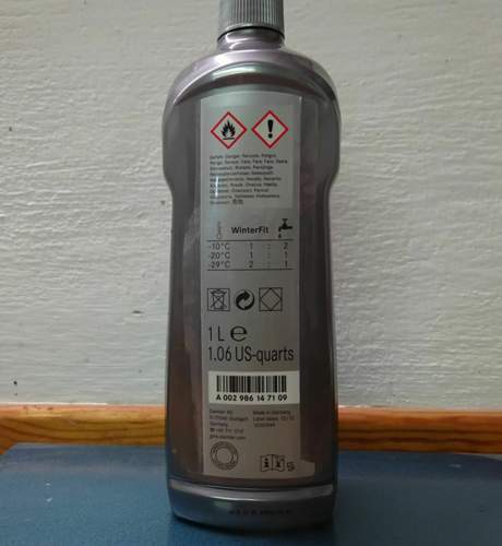

Da sich die Anzeige nicht ausprogrammieren ließ, blieb vorerst nur entweder A 002 986 14 71 zum Literpreis von ca. 8 € auffüllen (das Volumen am W463 beträgt 7,0 l) oder versuchen mit einem SWA-Tank des Vorgängers und mit herkömmlichen Füllstandsgeber die Anzeige zu realisieren. Aber der herkömmliche Füllstandsgeber des Vorgängerautos funktioniert am 350BT nicht, da er im vollen Zustand eine Restspannung (wegen des im Gebers verbauten Widerstandes) ans SAM schickt. Der Waschwassersensor die Flüssigkeit nur gegen Masse prüft.
Da ja das Ganze sicher mit MB Winterfit funktionieren soll habe ich mal eine Flasche gekauft und einen Vergleichstest mit einem No-Name Frostschutz gemacht.
Der Widerstandswert der MB-Flüssigkeit pur liegt bei Raumtemperatur viel höher als der No-Name-Flüssigkeit. Um das Problem mit der niedrigen Temperatur ohne den Einatz der Apothekerflüssigkeit zu umgehen blieb eigentlich nur der Einbau einer Heizung in den SWA-Behälter.

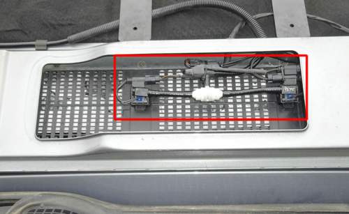

Da ich das Ganze dann kpl. haben wollte, hat es eine Weile gedauert bis ich im großen elektronischen Warenhaus einen beheizten Schlauch für die Waschdüsen gefunden habe, denn so etwas besitzt der W463 auch nicht.
Dieser Schlauch wurde zerlegt und der Widerstandsdraht in einen neuen Schlauch eingezogen. Dann noch ein Adapterkabel für den Heizanschluss gebaut und mit der Diagnose geprüft wie hoch der Stromfluss der Anlage ist.
